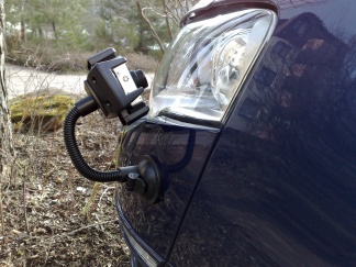

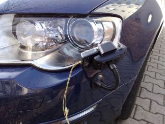

Jau
nach langer Zeit nochmal gefimt, und zwar denselben Quatsch:
Nur diesmal hatte ich TFL auf Nebler kodiert.
Und siehe da, die Xenon linsen drehen die ganze Zeit, ohne dass die Brenner an sind. Also hab ich schleunigst das TFL wieder wegkodiert.
Was fuer nen Quatsch haben sich die VWler denn dabei wieder gedacht ?
Hier das Makign of
 Dateigröße:  40.17 KB
 Angeschaut:  3430 mal
 Dateigröße:  38.93 KB
 Angeschaut:  4708 mal

Beitrag23-02-2008, 23:53    Titel: Zitieren
Sehr Coole Idee mit dem Navi-halter icon_lol.gif Keine angst gehabt das die Waschdüse herausfährt....... Was denen so alles einfällt,vleicht bei einem "schlechten" Kunden das Ding auf Dauerbetrieb stellen und mehr Scheinwerfer verkaufen zu können....

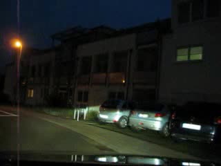

Diesmal was von innen:
Kamera innen fest gesaugnapft.
Saemtliche Bewegungen sind nur "fahren" und "drehen der Linsen des Kurvenlichts"
Es sieht so aus, aber ich hab die Kamera nie geschwenkt, die Xenons leuchten immer dahin, wo man hinfaehrt.
Drehen die Linsen vom Xenon immer ? (der Filmthread) | Beiträge 16+ - XenonKurvenlichtinaction.flv
 Nachtfahrt mit Xenon Kurvenlicht
 Dateigröße:  4.89 MB
 Angeschaut:  4421 mal

Beitrag27-02-2008, 8:35    Titel: Zitieren
Wirkt es nur so, oder schwenken die Scheinwerfer ab und an etwas zu weit um die ecke?
Manchmal scheint es mir etwas übertrieben.
Ausserdem wirkt es so, dass die Scheinwerfer etwas träge in ausgangsstellung zurückschwenken.
Ansonsten bleibt nur zu sagen "geil" wünscht mir solches licht in meinem Passat.
Beitrag27-02-2008, 8:48    Titel: Zitieren
Damit man mehr sieht, hab ich teilweise recht "zackig" gelenkt.
Stimmt, ich weiss, dass ich "uebertrieben" gelentk habe und dass daher das "uebertriebene" Schwenken der Lichtstrahlen kommt.
Ich haette das Lenkrad mit ins Bild bringen muessen.
Beitrag27-02-2008, 14:32    Titel: Zitieren
Ich hab da ne Idee, wie ich das besser filmen koennte.
Dann fahr ich mal nachts durch den Wald - ne realistische, kurvige Strecke.
/viewtopic.php?t=18143
(ist ein grosses Flash drin !)
