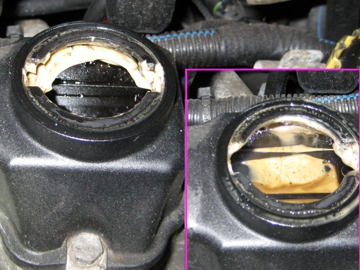

Beitrag09-03-2008, 20:40    Titel: Zitieren
So
ich hab den Karren Freitag nacht mal 100 km durch die Gegend gejagt.
So richtig viel hats nicht gebracht. Wie kann ich das Zeug den endgueltig loswerden ?

Beitrag09-03-2008, 20:53    Titel: Zitieren
VD runter, KG- Entlüftungsschläuche raus, alles putzen = kurzfristige Lösung
Edit: einen Hab ich noch..
Man müsste den Plastik Entlüftungsschlauch durch Metall ersetzen und mit einer Glühkerze über 100 *C erwärmen.
Gruß, der Teileklaus
Fiat 500, Einkaufswagen

Beitrag10-03-2008, 14:06    Titel: Zitieren
am Deckel das Bisschen ist nur nur Kosmetischer Natur, das wichtigste ist doch das das Öl wieder wasserfrei ist und die Schichten im KG sich gelöst haben. Die geringe Menge am Deckel dürfte wohl in 2-3 Monaten verschwinden. Abwarten und Tee trinken. icon_wink.gif
Beitrag10-03-2008, 14:19    Titel: Zitieren
Meinst Du,
dass verschindet, weil es waermer wird ?
Denn in der letzten ZEit ists immer mehr geworden, obwohl ich das Thermostat getauscht hab und die Karre jetzt wieder warm wird.
Und die Unterschiede oben waren 100 km Rumgeheize ... ich hatte mehr erhofft.

Beitrag10-03-2008, 14:41    Titel: Zitieren
Wenn die Kopfdichtung i.O. ist, bzw der Wasserverbrauch bei 0 ist ja.
Meine Schwester hat nen 15 Jahre alten Alumotor (nur Laufbuchsen sind aus Stahl) und bei dem Ding sieht das am Ölabscheider im Winter auch so aus. Wenn ich im Sommer einen Ölwechsel mach ist nix zu sehen.
Im Sommer hast ja in der City nach dem Motorabstellen mal schnell 20°C Luffttemperatur und mehr, dann gibts auch nicht so viel Wind wie jetzt. Die paar °C Umgebungstemperatur wirken sich extrem auf das Auskühl- und Aufwärmverhalten aus.
