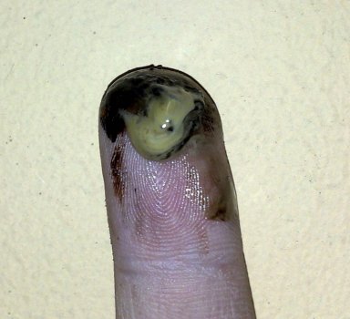

HI
was ist das fuer ein Zeug im ZK (wenn man den Oeldeckel abschraubt).
Es ist ein Opel Corsa B X14SZ.
Das Zeug ist gelartig, klebt selbst an Senkrechten und waagerechten Flaechen fest.
Mein erster Gedanke war "Emulsion" - wobei ich nicht weiss, ob und wie lange der Wagen mit dieser Oelfuellung vor Verkauft stand - koennte also auch uraltes Kondenswasser sein.
 Beiger Schleim im Zylinderkopf
Beitrag18-11-2007, 19:08    Titel: Beiger Schleim IM ZK Zitieren
OK, Kondenswasser.
Passt sehr gut, weil die Kiste echt nur StadtGurke ist.
Wie krieg ich den Sabber raus ?
Wie schlimm ist sowas ?
(da meine Diesel bisher immer auch mal Stecke gesehn haben, kenn ich das nicht)

Beitrag18-11-2007, 19:16    Titel: Beiger Schleim IM ZK Zitieren

Beitrag18-11-2007, 22:10    Titel: Beiger Schleim IM ZK Zitieren
Deckel abbauen, Bremsenreiniger und Lappen- ansonsten wie von Rainer empfohlen.
-Auto ab und zu mit der Frau tauschen.
-Auch mit GM 0 er Öl sollte es besser sein.
-Kühler in der Stadt zur Hälfte abdecken und Temp. im Auge behalten?!
-Thermostat prüfen / erneuern,
Verstehe!
der Schmodder kommt weil kein Vorwärmblech - also auch keine warme Luft in den Motor kommt- also längerer Kaltlauf, Kondenswasser...
Gruß, der Teileklaus

Beitrag19-11-2007, 9:43    Titel: Beiger Schleim IM ZK Zitieren
Nein- ich denke nicht-
aber funktioniert denn die Umschaltung der Vorwärmung?
Im übrigen gibt es viele Kurzstr. Fahrer mit diesem Schmodder am Öldeckel.

hat der Ford Fiesta von meiner Freundin auch, da sammelt sich ganz fix dieser Schlamm in dem Kurbelgehäuseentlüftungs/abscheider an, der zugleich der Öleinfülldeckel ist.
Das hat die Kiste, seitdem nur Stadt gefahren wird auch. Vor fünf Jahren noch jedes WE nach Hause 400km BAB, nichts!
Hab den Kühler schon halb abgedeckt, hilft nichts, außer molliger wärme im Winter!
Bei jedem 2. Tankstopp den Abscheider ausklopfen, soweit wie geht den schmodder aus dem Zylinderkopfdeckel wischen und Ölwechselintervall auf halbes Jahr gekürzt per Absaugmethode! Jedes zweite mal neuer Ölfilter!
Dann wird das billigste vertretbare Öl genommen, geht schon 5 Jahre so!
Viele Grüße Ferdi

Beitrag20-11-2007, 9:18    Titel: Beiger Schleim IM ZK Zitieren
Genau das Problem hat ein Bekannter im A3 1.6 auch. Ist das alte Modell MKB weiß ich nicht. Dort resultiert die Ablagerung durch die Einbaulage. Die KGE geht direkt unter dem EInfülldeckel in den Ansaugbereich vor der Drosselklappe. Bei ihm ist das Rückschlagventil defekt und somit sammelt sich dort ab und an Feuchtigkeit. Ist an der Stelle nicht wirklich schlimm in meinen Augen. Der A3 hat mit dem Motörchen schon über 400tkm abgespuhlt und außer ständig steigendem Ölverbrauches keine Auffälligkeiten!

der Corsa braet zur Zeit mit 15W-40 durch die Stadt.
Wenn ichn Wechsel mache, soll ich "was besseres" reinkippen ?
Vorallem vor dem Hintergrund des dauerhaften Kurzstreckengejuckels ?
Thomas K.
Beitrag20-11-2007, 13:10    Titel: Beiger Schleim IM ZK Zitieren
unbedingt Ölwechsel mit Filter und gescheites Öl rein.
Würde auch erstmal eine Ölschlammspülung machen (LiquiMoly oder sowas).
Bestes wäre 0W-40 Mobil 1, billigste gute Lösung wäre Praktiker High Star 5W-40 (5l ca. 12€). Aber bitte heutzutage kein 15W-40 mehr einfüllen.
