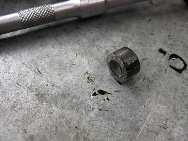

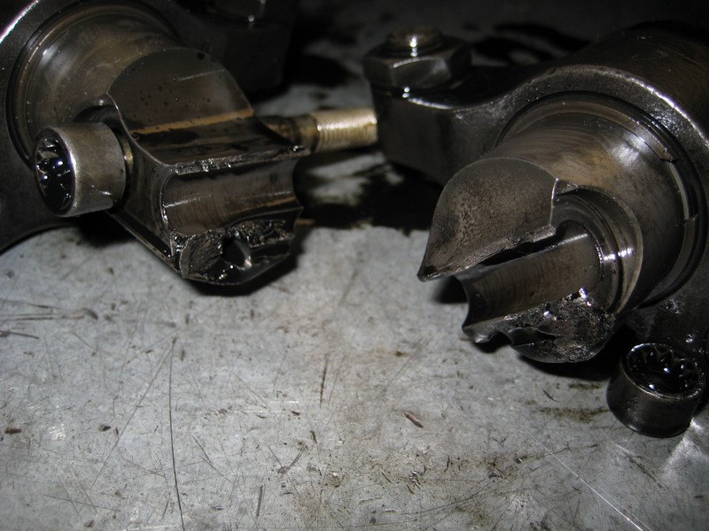

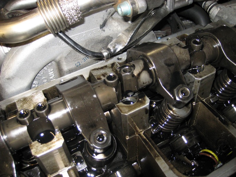

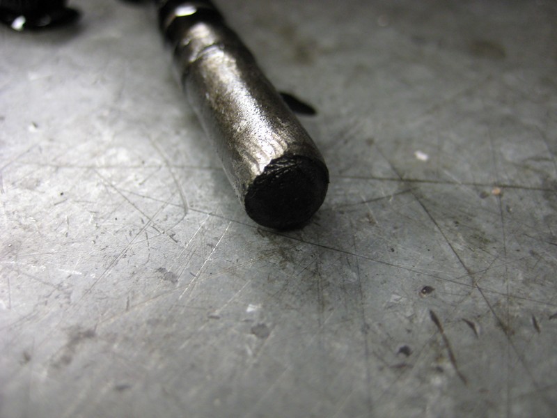

Beitrag24-11-2008, 18:44    Titel: Kolben gerissen... Antworten mit Zitat
Kann auch der Grund sein :
Motor lief noch, man konnte sogar damit fahren - ein PDE wurde als defekt gemeldet und
 Irgendwas is hier faul :)
 Dateigröße:  161,26 KB
 Angeschaut:  3725 mal
 Ob das so sein soll ?
 Dateigröße:  126,74 KB
 Angeschaut:  2726 mal
 Ah, der Rest davon
 Dateigröße:  91 KB
 Angeschaut:  2654 mal
 Komische Schraube
 Dateigröße:  140,78 KB
 Angeschaut:  2705 mal
