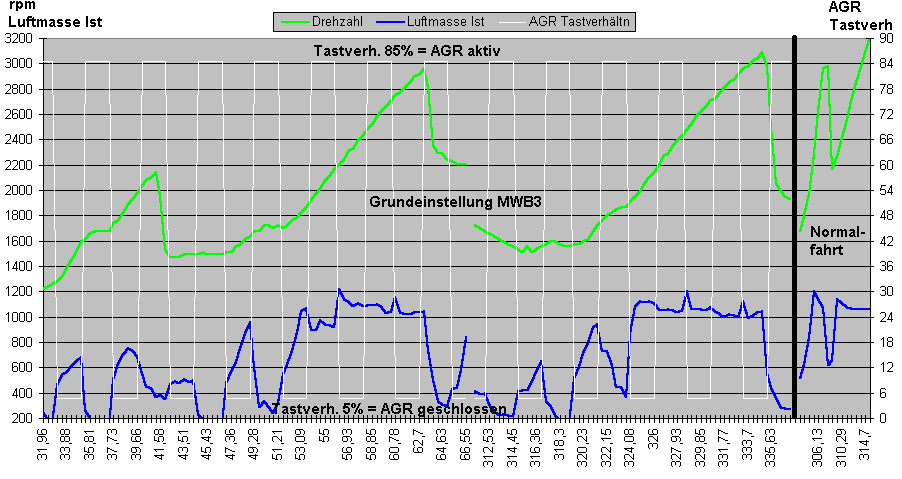

Beitrag22-12-2008, 22:35    Titel: Zitieren
So, zurück zur Ausgangsfrage.
Ich habe ein Log mit offener VTG bei Vollgas gefahren - allerdings in der (softwaremäßig leicht veränderten) Grundeinstellung des MWB 3: Die AGR öffnet und schließt im 2 sec-Takt.
Vorteil: ich brauchte mich nicht um das Timing für AGR auf / zu zu kümmern, nicht mit Schlauchen rumzustöpseln usw.
Nachteil: außer rpm, LuMa Ist und AGR Tastverhältnis gibts keine Logdaten. Insbesondere das LD Ist wäre interessant gewesen, aber ich habe die LDA beobachtet und kann daher überschlägig sagen, daß jeder deutliche Einbruch der Luftmasse von einem entprechenden LD-Einbruch begleitet war (und teilweise auch von lautem Klingeln - vermutlich Verbrennungsnageln).
Oberhalb ca. 2500 rpm zog der Motor laut Popometer eigentlich normal. Dort liegt auch die Luftmasse im üblichen Bereich, wie ein Log-Stück einer Fahrt im Normalmodus am rechten Bildrand zeigt.
Bei genauem Hinsehen sieht man VW-Schraubers Vermutung bestätigt: Offene AGR läßt die Luftmasse auch bei vollem Ladedruck (oberhalb 2000 rpm) etwas absinken. Bei der von mir vermuteten Strömungsumkehr müßte die Luftmasse dagegen ansteigen - aber so etwas ist nirgendwo zu erkennen.
(Den AGR-FA habe ich schon geändert)
Allerdings habe ich auch nicht alle "typischen" Anzeichen einer offenen AGR bei hoher Last bemerkt: dramatischer Leistungeinbruch ja (wie die Drehzahlkurve unterhalb 2000 rpm erkennen läßt: LuMa-Einbrüche zwischen steigenden Flanken davor und dahinter zeigen, daß ich durchgehend Vollgas gegeben habe!), aber keine mordsmäßigen Rußwolken: im Rückspiegel bei Tageslicht konnte ich nichts derartiges erkennen.
Damit paßt der ASZ gleich doppelt nicht in das bisherige Bild einer offen klemmenden AGR.
Warum das so ist? Bin ratlos . . .
 Dateigröße:  24.82 KB
 Angeschaut:  878 mal
vwSchrauber
Mitglied seit: 18.09.2008
Beiträge: 1262
Beitrag23-12-2008, 14:15    Titel: Zitieren
Hallo ulf!
Hab gerade einen der letzten ALHs (Motornummer 7xx xxx) an den Flasher bekommen.
Der gibt bei Vollast max. 38mg/Takt frei, im LuftmassenKF sind die 850mg/Takt (Luft) erst bei 51mg/Takt Kraftstoff erreicht, was die Theorie ebenfalls stützen würde.
Mitglied seit: 13.04.2002
Beitrag23-12-2008, 14:25    Titel: Zitieren
vwSchrauber hat folgendes geschrieben:
IMO kann ich Dir wenigstens diese Argumentation inzwischen zerbröseln icon_razz.gif
Das AGR-LuMa-Soll wird höchstwahrscheinlich nicht aus der realen Einspritzmenge gebildet, sondern aus der Wunschmenge: diese bildet die Mengenachse im AGR-KF.
Beweis: beim Durchtreten springt das LuMa-Soll im MWB3 sofort auf den Maximalwert (entsprechend dem Fahrerwunsch), selbst wenn die Einspritzmenge noch "ewig" im Keller dümpelt, bis der LD hochgelaufen ist.
Schau Dir aus diesem Blickwinkel mal die Z-Werte im Pedal-KF an: die werden bei jeder normalen Software zeigen, daß auch die AGR's Deiner "Spezial-Motoren" bei Bodenblech ganz geschlossen wird icon_wink.gif
