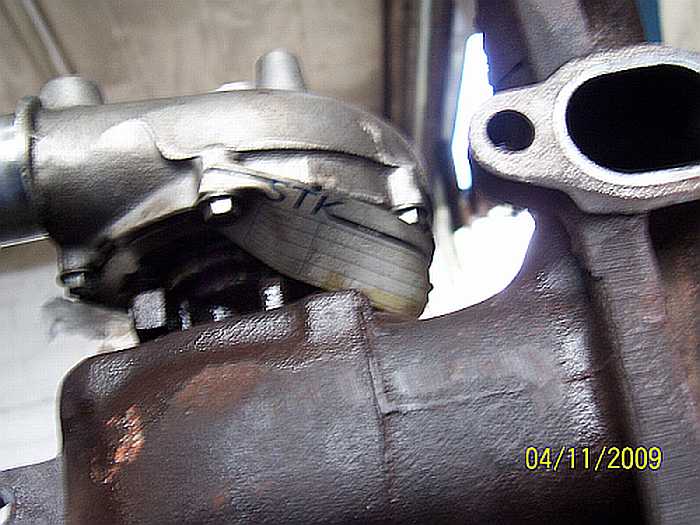

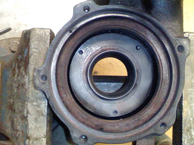

Beitrag05-11-2009, 16:39    Titel: Zitieren
Hallo Leute,
nach dem zerlegen des Laders zeigte sich schon etwas Rost hinter der Platte und an der Anlegestelle aber nicht wirklich viel.Ich hab deutliche Schleifspuren der Verstellflügel gesehen. Vielleicht dehnen oder verziehen sich die Bauteile auch bei der großen Hitze die sie ausgesetzt sind. Jedenfalls hab ich "Luft" gemacht und alles blank geschliffen. Beim Fahren sah ich sofort laut LD-Anzeige das dies die Ursache für zu hohen Ladedruck war.
Tschüß

Beitrag05-11-2009, 22:41    Titel: Zitieren
Keine Fotos von den Schleifspuren ?
So wie hier:
http://www.technologie-entwicklung.de/07-vtg-ring.jpg
zu sehen bei:
http://www.technologie-entwicklung.de/Gasturbines/VNT15-Turbo/body_vnt15-turbo.html

Beitrag13-11-2009, 0:34    Titel: Zitieren
Die 3kleinen Torx Schrauben fixieren die Leitschaufeleinheit und eine dahinterliegende Platte. Man muß schon ganz genau hinschauen um das zu entdecken. Diese Platte drückt durch Rost oder Verzug gegen die Leitschaufeln und klemmt sie fest. Wenn man jetzt serienmässig mehr Platz lässt zwischen den Leitschaufeln und den Platten, dann würde die Verstellung nicht mehr klemmen. Man hätte aber auch einen späteren Ladedruckaufbau. Ich nehme an, das das bei allen Nachfolgeladern so auch verändert worden ist.
Leider habe ich von der Platte die am Verdichtergehäuse abgasseitig anliegt kein Bild geschossen. Aber am Verdichtergehäuse kann man einen Überstand sehen, als ich die Platte schon rausoperiert hatte.
