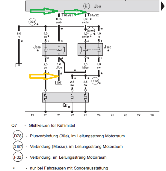

Beitrag23-12-2009, 16:41    Titel: Zitieren
so,
gibt News, war heute beim Teileverwerter und hab die gesamte Heizung aus einem Unfaller-A3 rausgebastelt, samt dem ganzen Kabelbaum.
So wie ich das sehe, ist das echt easy, das geht von der Relaisbox mit ner dicken 6mm²-Leitung auf die Sicherung 1 auf dem Batteriedeckel mit 50A, das Kabel habe ich ganz rausbekommen.
Nun gehen aber 3 Steuerleitungen irgendwo hinter die Wasserkastenverkleidung, das war mir zu blöd, alles aufzuschneiden, hab die Kabel erstmal einfach abgezwickt und jetzt daheim ausgepinnt und durch längere Kabel ersetzt.
2 dünne 0,5mm² gehen ans Motorsteuergerät, soviel ist klar. Ein weiteres mit 1,0mm², welches an beiden Relais hängt, geht zum Strompfad "107", was auch immer "107" ist.
Mir stellt sich nun die Frage, es ist der zweite Spulenkontakt - also kanns nur Plus (Kl. 15) oder Masse sein. Daher die Frage, was gibt das Motor-STG aus? Plus oder Masse?
Siehe Anlage, grün sind die dünnen Leitungen zum Motor-STG, gelb die fragliche Leitung, die meiner Meinung nach an Zündungsplus gehen muss.
Und eine letzte Frage an die Profis: muss man die GSK-Heizung freischalten? oder ist die freigeschaltet?

Ibiza1986 hat folgendes geschrieben:
... geht zum Strompfad "107", was auch immer "107" ist.
Unten in deinem Bild ist doch auch jeder einzelne Strompfad bezeichnet. In deinem Ausschnitt von 19 bis 28. Wenn du nun ein paar Seiten weiter blätterst, findest du Strompfad 107 (Jede Spalte ist linear durchnummeriert mit der von dir "Strompfadnummer" betitelten Zahl). In Spalte 107 wirst du dann genau so ein Feld finden, welches auf diese Spalte 21 verweißt (dort steht ja der Verweis auf 107).
Dann weißt, du ob's an Masse oder Plus geht.
Andere Frage: Womit wird denn das PTC geschaltet? Ich hatte immer vermutet VW verbaut entweder Glühkerzen im Wasserkreislauf oder PTCs. Da beide eine große und kleine Stufe haben und beide vom MSG gesteuert werden, ging ich davon aus, dass wären auch die gleichen Pins und somit nur _entweder_ _oder_, aber niemals beides möglich.
Aber das war bisher auch nur eine Vermutung von mir. Mir war kein Fahrzeug bekannt, das beides hat (Bsp: Golf 3: Nur GSK, Passat 3C nur PTC (und selbst das lassen die Jungs bei VW weg, wenn man STH hat *grr*).
Guste

Beitrag24-12-2009, 1:02    Titel: Zitieren
Grüß dich,
na endlich einer der mir erklärt wie das mit den Strompfaden läuft, dankeschön. Habs endlich begriffen und gleich gefunden, braune Steckverbindung im Wasserkasten, da gehts rein. Klingt plausibel, hab die Kabel heute nur vorm Wasserkasten abgezwickt, weils mir zu blöd war die Kiste in der Kälte weiter zu zerlegen und hab vorhin neue Leitungen eingepinnt.
das obige ist doch eine GSK-Heizung, Q7 sind die 3 Glühkerzen, von denen mit J359 die eine (kleine) Heizleistung, mit J360 die große Heizleistung gefahren wird.
Hab den Flansch eben heute komplett aus einem A3 ausgebaut, samt Kabelbaum, damit das Einbauen in den Skoda Plug-and-Play geht.
Das mit dem PTC-Zuheizer ist eine vage Vermutung, ich bin mir da nicht so sicher ob er ihn wirklich hat - warme Luft kommt jedenfalls relativ schnell.
EDIT: Finde keine Ersatzteilnummer für einen PTC-Zuheizer. da hab ich wohl falsch vermutet.
Dann sollte der obige Einbau ja relativ easy durchzuziehen sein, komme aber wohl erst im neuen Jahr dazu, weil ich zumindest die Schrauben und die Flanschdichtung ersetzen will, und vorher jetzt durch Urlaub nicht zum Teiledienst komme.
