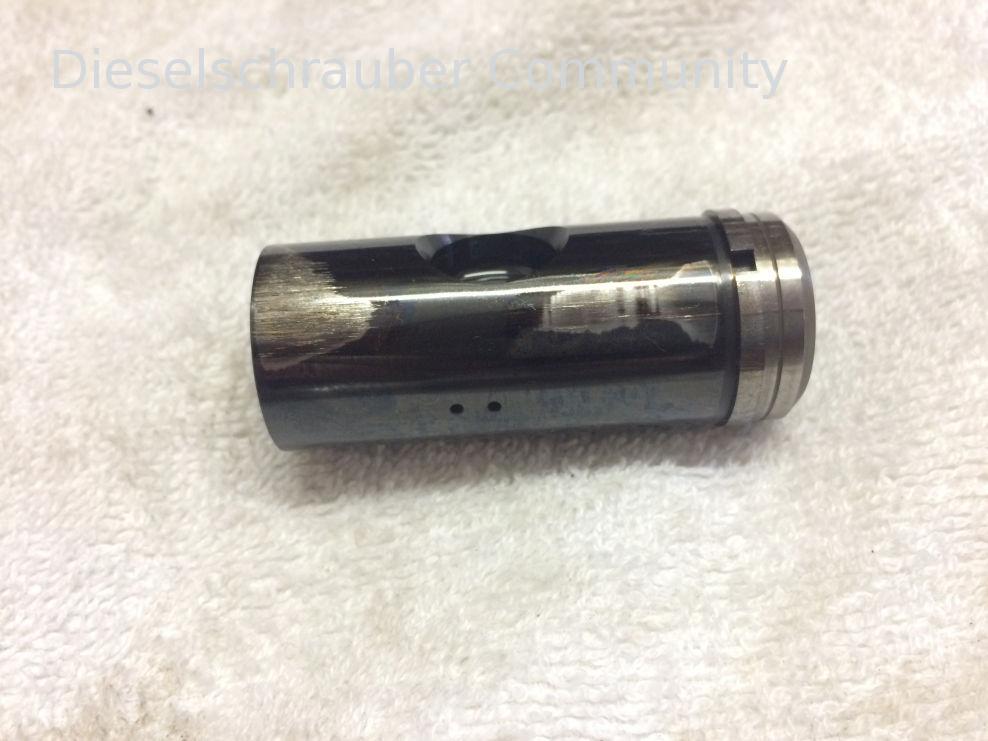

Beitrag06-09-2016, 18:10    Titel: Monzol 5C Dieselzusatz Antworten mit Zitat
Zwar ist der Thread sechs Jahre alt, aber nach meiner Suche der jüngste vom Datum her.
Möchte meine Erfahrungen bezüglich 2-Takt Öl bzw Additiv Monzol 5C wiedergeben. Auf dieses Additiv stieß ich über ein allgemein bekanntes "Motor"-Forum. Zunächst war ich skeptisch. Verklebt da nicht irgendwas in der Pumpe oder an den Einspritzdüsen (Injektoren)?. Ich studierte die als pdf angehängte Tabelle, kaufte schließlich 5 Liter und probierte es an meinem VW 1.6L tdi 90PS und meinem Mitsubishi 3.0L 125PS aus. Der Mitsubishi hat eine Bosch VP44-EDC Hochdruckpumpe, die maximal 1.800 Bar liefern kann. Der VW, das ist nix Neues, hat CR.
Ich fahre Diesel schon seit meiner Jugend als ich 18 war und lernte schnell, wie man einen Diesel behandelt. (Im Gegensatz zu "Neuen Dieselfahrern", namentlich mit Fahrzeugen aus Süddeutscher Herstellung, die einen Diesel wie einen Otto behandeln)
Starten, Durchzug, Spritverbrauch - keine Unterschiede beim tdi feststellbar. Das Additiv benutze ich nur als Vorsorge. Heute war ich beim TüV und war doch erstaunt, als der Prüfingenieur feststellte: "Ist das ein Benziner? Der läuft aber leise". Ich hörte aktiv nach dem Motor und ja, er klang leise. Aber er stand über einer Grube. Kein Boden der Geräusche reflektieren konnte...
Zum Mitsubishi und seiner VP44 (Der Grund weshalb ich Monzol 5C überhaupt kaufte). Leider war ich beim Einfüllen abgelenkt und so füllte ich das Additiv im Verhältnis 1 zu 100 statt 1 zu 200 ein. Das war beim ersten Tanken. Später verwandte ich 1 zu 200
Seit ca einer Woche dreht der Motor bei Einsetzen des Turbos (1.200-1.300 U/min) deutlich kraftvoller als dies vor zwei Monaten war. Es genügt dabei, das Fahrpedal nur zart anzutreten. Wenn ab 1.800 U/min das maximale Drehmoment anliegt, schalte ich kurz danach hoch um erneut bei 1.300 Touren weiter zu beschleunigen.
Der Motor läuft mit Monzol nicht leiser, springt nicht besser an(er sprang und springt stets perfekt an) und den Verbrauch kann ich nicht überprüfen, da manchmal mit Anhänger gefahren wird, manchmal eben nicht.
Allerdings hatte ich in den beiden vergangenen Wochen zwei Dinge beim Mitsubishi Canter getan: Das AGR Ventil und Saugrohr gründlich gereinigt und den LLK ordentlich sauber "ge-kärchert". Ob nun das Eine, das Andere, oder die Gesamtheit für den besseren Durchzug ab 1.300 U/min sorgen, kann ich daher nicht beurteilen.
Fakt ist, dass die VP44 sehr empfindlich auf mangelnde Schmierung reagiert. So, um ein Beispiel zu geben, der Spritzverstellerkolben. Die Fotoanlage zeigt einen solchen, der zu wenig Schmierung erhielt. (Quelle: Motortalk, Audi A6 Forum, VP44 Unterforum)
Abschließend kann ich sagen, besagter Zusatz fördert die Schmierung der Pumpe und natürlich auch die innere Befriedigung des Fahrers, etwas Gutes für seinen Dieselmotor getan zu haben.
