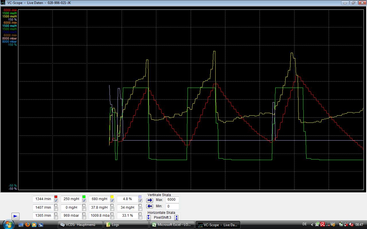

Hallo alle zusammen!
Ich habe jetzt mal eine Messfahrt durchgeführt.
Hier einmal die Daten.
Ausserdem noch einen aktuellen Fehlercode.
Ich würde mich über weitere Hilfe sehr freuen.
Gruß Alex

Ich hab deine Daten mal kurz überflogen.
Dein Ladedruckaufbau verhält sich schon ziehmlich träge was die abgegebene Leistung sowie den Fehler erklärt.
Ladedruckleitungen sowie Unterdruckleitungen sind ordnungsgemäß verlegt sagst du.
Lege doch mal deine Abgasrückführung mittels Blechstreifen blind.Das ist schnell gemacht und kostet nichts.
Hast du dir den Ansaugkrümmer von innen angeschaut ob der zu ist mit Ruß?
Du sagst der Lader hat das Motorenöl mit durch gezogen hast du dir den LLK mal angeschaut ob der vielleicht voll steht mit Öl?

Wo ich das mit dem Öl lese,
drücke viele lade das öl auch nicht in bisel Ansaugseitig raus und Beschädigen den LMM?
Steck den doch mal schnell ab und mach ne Kurze Probefahrt, wenns besser ist hast du deinen Fehler, wenn nicht kannst du ja das mit dem Blechstreifen noch mit machen.
