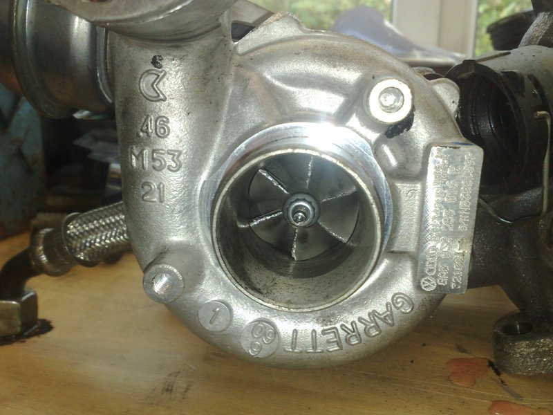

Hat hier jemand zufällig ein Bild von dem GT1749VB im eingebauten Zustand von unten?
Ist es möglich, dass die mir einen kleineren Lader eingebaut haben?
Steht auf dem Ladergehäuse irgendwo was das für einer ist? Ich habe da noch nichts gefunden.

Beitrag09-04-2011, 18:51    Titel: Zu niedriger Ladedruck + Pfeifen 1,9 TDI ARL Antworten mit Zitat
Auf dem Ladergehäuse ist eine plane Fläche, da ist Seriennummer, Bezeichnung und so eingraviert.
Muss mal mit nem Spiegel schauen. Müsste auf der Verdichterseite (Ladeluft) sein.
Auf dem Foto unten ist mein alter Turbolader und da siehst du rechts die Fläche.
Auf dem Foto links ist quasi die Unterseite im eingebauten Zustand!
Hoffe ich konnte dir weiterhelfen.

icefox
Beitrag09-04-2011, 19:07    Titel: Zu niedriger Ladedruck + Pfeifen 1,9 TDI ARL Antworten mit Zitat
Ja, vielen Dank, da muss ich mal nachgucken was da bei mir so drauf steht.
