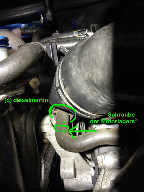

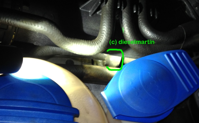

Analyse:
Einen ersten, sehr plausiblen Kandidaten gefunden:
Der Kühlwasser Zulauf vom Ausgleichsbehälter zum Motor.
Er schwebt 2mm über der vorderen Schraube des Motorlagers und hat genau über ihr eine Schutztülle, diese Verdickung.
Beim Vibrieren des BLS (macht er viel) könnte die Tülle wunderbar auf die Schraube trommeln.
-> hochgebunden
-> Null Änderung icon_sad.gif((

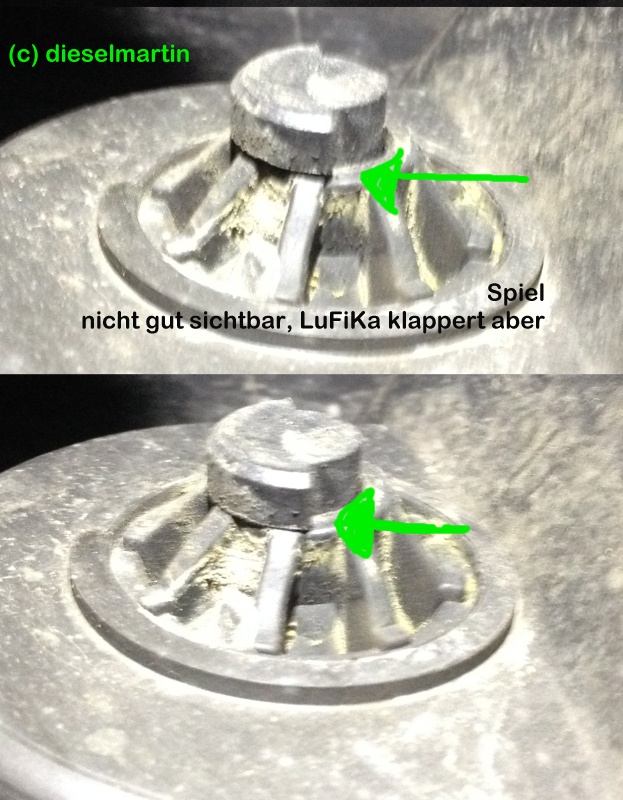

Weiter zerlegen:
Der Luftfilderkasten hat im mittleren, innenliegenen "Lager" deutlich Spiel.
Das sollte sehr gut zum Brummen/Dröhnen passen. Leider gibts den nur am Stück für über 100 EUR icon_sad.gif
In Kombination mit dem verbrauchten LuFiKa ist mir aufgefallen, dass das Motorlager unter der Batterie sehr weich ist und viel Bewegung zulässt.
Da es aber geschlitzte Gummipuffern hat, scheint das normal zu sein.
Jetzt noch die Rampen holen und dann die DrehmomentStütze genaue betrachten, denn mein Hin- und Herschieben im 6. Gang ploppt der Motor vor und zurück, statt sich (wie es erwarte) glechmässig vor und zurück zu neigen.
################ Basteln gewesen und wieder am PC ############
Teilerfolg:
Das winterliche, extreme Brummen ist weniger. EDIT: aber nicht so viel weniger
Ich habe den Konus an der Batteriekonsole mit 3-4 Runden Elektro-ISOband umwickelt. Dadurch sitzt der LuFiKa nun straff drauf.
Ausserdem die beiden Halbschalen der Ansaugluftführung mit Isoband gegeneinander entklappert.
Fazit:
- Der BLS ist ein Brutalo, was Schwingungen angeht.
- Nach 150000 km ist der Gummidämpfer im LuFiKa fertig.
- Weil er eingegossen ist, muss der ganze Kasten neu.
- Das Anti-Kauder-Rohr bewirkt, dass der Kasten alles, was er vom Motor aus Richtung LMM an Kräften abbkommt, SELBST halten muss. Es besteht nicht wie mit dem starren Rohr eine Art Abstützung in Richtung Schlossträger.
Dadurch wird der Gummipuffer sicher noch schneller verbraucht.
Grund für die Temperaturabhängigkeit ist sicherlich das Schrumpfen und Verhärten des Gummilagers bei Kälte.
Strahlt der Motor den Konus und damit das Gummi warm, federt es weicher und passt das Gummi passt strammer am Konus.
Ggf. kann man OBEN auf den Konus etwas aufsetzen, dass das Gummilager fest nach unten auf den Konus drückt.
Oder noch besser einen passgenauen "Mantel" über den Konus.
geht Finger waschen und verarzten...

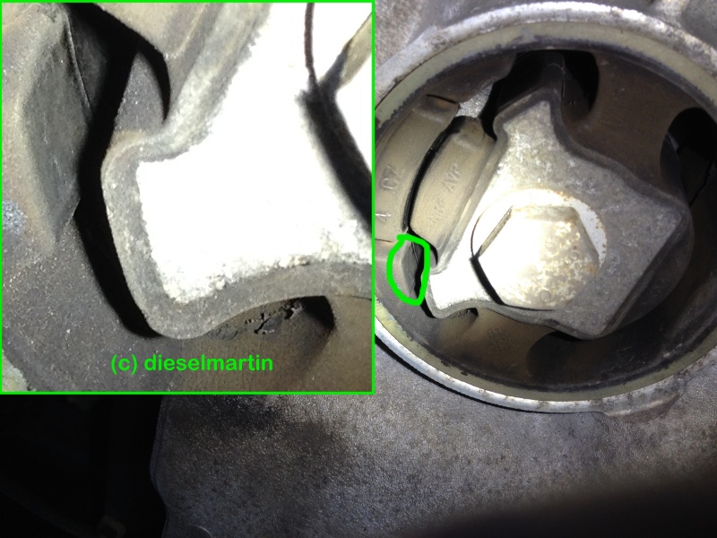

Beitrag01-01-2014, 20:20    Titel: Zitieren
So
ich bin wieder der Meinung, dass die Motorlager fertig sind.
Das unter der Batterie wurde ja inzwischen als "zu beweglich" hier im Forum erkannt.
Die untere Drehmomentstütze scheint ständig "auf Anschlag" zu laufen - die äusseren Zapfen schlagen an.
Also doch am besten Achsträger raus und die MJ09 Lager rein.
