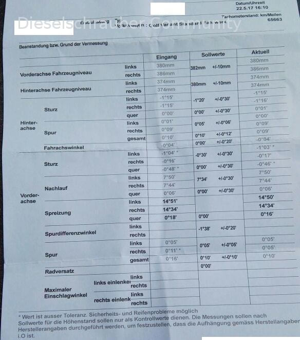

Verdächtig ist das Lenkgetriebe schon.
Allerdings muß erst mal sicher sein, daß das Fahrzeug richtig vermessen wurde.
Hast Du ein Protokoll der Vermessung? Das wäre hier hilfreich.
Zum Vermessen gehört:
- Felgenschlagkompensation an allen Rädern.
- Vermessung der HA (die ist spurführend), ggf. Justage;
- Radsturz an der VA prüfen und einstellen,
- Lenkmittenzentrierung durchführen; bei Bedarf Länge der Spurstangen einzeln korrigieren, bis Lenkwinkel links und rechts stimmen und die Vorspur im Toleranzbereich ist, Lenkrad mittig setzen;
- ggf. nochmal Radsturz prüfen und einstellen;
- Prüfung von Nachlauf und Spreizung.
Sofern das elektromechanische Lenkgetriebe eine Mittelstellung hat, ist diese die Referenz für die Zentrierung.
Normalerweise korrigiert man erst den Sturz und dann die Spur, in dem Fall hier sieht es aber auch nach fehlender Mittenzentrierung aus, so daß vielleicht erst diese durchgeführt werden sollte.
Die Ausrichtung der HA kannst Du mit einer Richtlatte grob selbst prüfen. Mit passenden Distanzstücken an die Felgen hinten anlegen und schauen, ob die Führung links und rechts zum Aufbau gleich ist.

Beiträge: 4629
Beitrag03-06-2017, 7:38    Titel: Zitieren
Wenn Du kein Vermessungsprotokoll hast und zur Vermessung nicht mehr als "Spur wurde eingestellt" sagen kannst (schau nochmal in meine Liste oben), bleibt das hier im Thread Kaffeesatzleserei.
Du mußt schon was liefern.

Beiträge: 4629
Beitrag10-06-2017, 4:42    Titel: Zitieren
Jede einigermaßen qualifizierte Werkstatt liefert Dir zur Vermessung ein Protokoll. Das ist selbstverständlich. Weiter oben schreibst Du doch, Du hast eins. Wie wäre es erst mal damit?
leon_20v
Beitrag19-06-2017, 11:53    Titel: Zitieren
Also es sind jetzt neue Domlager + Querlenker Lager verbaut.
Wenn man beide Räder hoch nimmt und das Lenkrad langsam dreht dann geht es rechts nunmal schwerer als links. (Ohne Motor)
Der Mechaniker hat die Spurstangen ausgehangen. Das Lenken geht dann richtig leicht und auch gleich in beide Richtungen. Ich fand, dass es rechts miniminimal schwerer geht, aber der Meister sagte nein, das ist sicher gleich.
Die Federbeine lassen sich aber auch relativ gleich schwer auf beiden Seiten drehen.
Im Anhang noch das erste Vermessprotokoll. Die Spur rechts wurde aber dann nochmal auf genau 0,05 nachgestellt.
In dem VW Autohaus wo ich war, da ist mein Annahmemeister gerade im Urlaub. Der andere war irgendwie recht säuerlich und meinte was man jetzt noch machen sollte. Er merkt bei dem Auto eh nichts... Nach einem Vermessprotokoll traute ich mich dann nicht mehr zu fragen.
Hier wurde aber anscheinend nach dem Domlagertausch erneut vermessen und der Sturz eingestellt, da dieser nicht passte. Das Lenkrad steht bei 100% Geradeausfahrt dennoch ca. 4° laut VCDS nach links. Wenn ich das Lenkrad los lasse, dann fährt das Auto aber gerade.
Also ich weiß mit dem Auto jetzt auch nicht mehr weiter. Es ist in meinen Augen auf jeden Fall nicht normal, dass die Rückstellkräfte in Rechtskurven leicht höher sind als in Linkskurven.
 Dateigröße:  103.46 KB
 Angeschaut:  5784 mal
