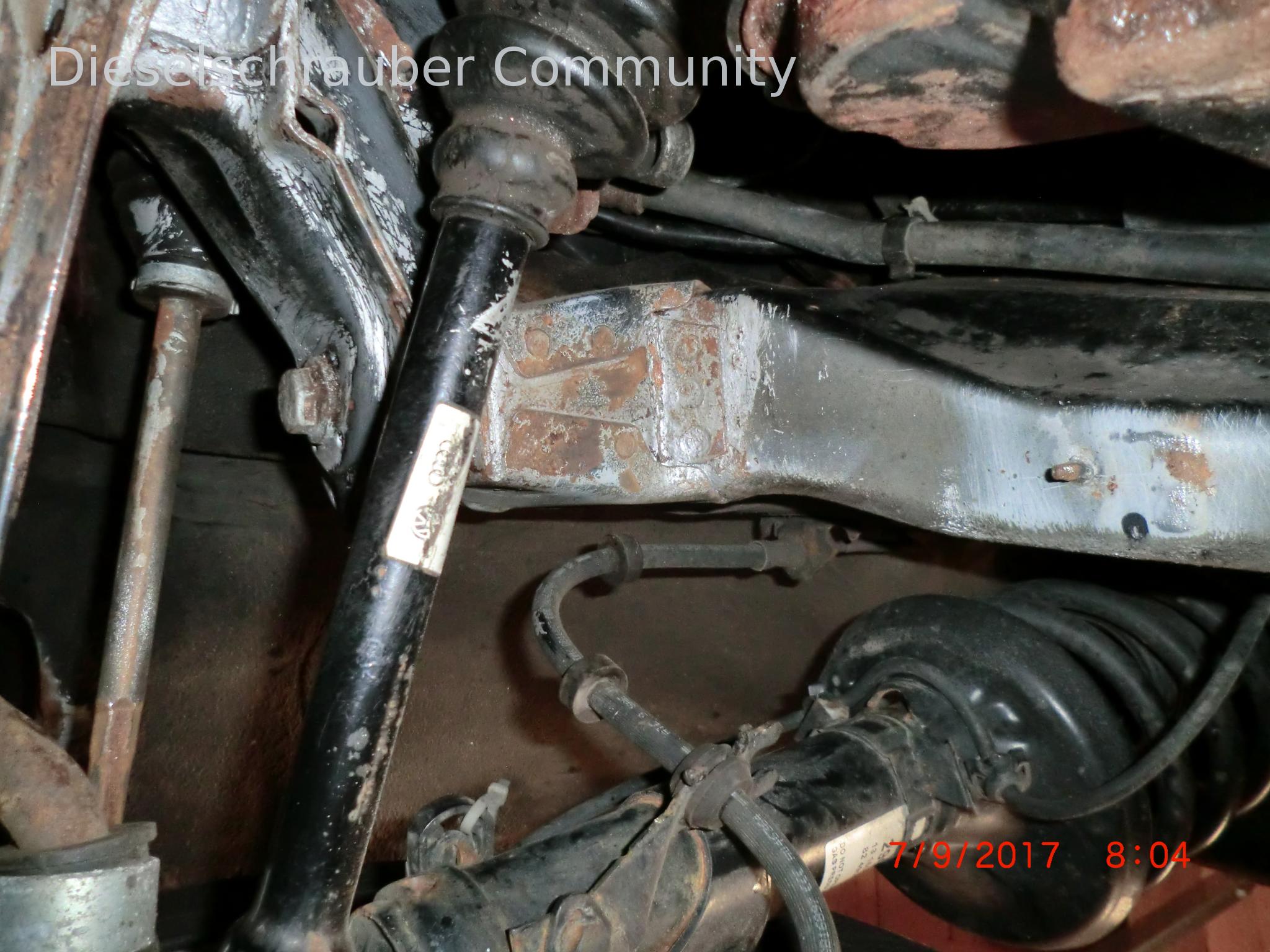

Hallo
was mach ich mit den Stellen, wo ich nicht ordentlich entrosten kann?
 Dateigröße:  5.18 MB
 Angeschaut:  449 mal
Golf III TDI AHU 402Tkm

bindpe hat folgendes geschrieben:
Hallo
Mit Owatrol behandeln. Eine andere Möglichkeit sehe ich nicht. Es sei denn Du entlackst das komplette Fahrzeug.
Andreas

Danke für den Tip
entlacken steht leider in keiner Relation, ich möcht das Auto noch möglich lange erhalten,

Beitrag07-09-2017, 12:19    Titel: Zitieren
Deswegen Owatrol. Es unterwandert Risse/Beschädigungen in vorhandenem Unterbodenschutz und kann so in eventuell vorhandenen Rost eindringen und ihn stoppen. Nebenbei macht Owatrol den Unterbodenschutz wieder geschmeidiger.
Danach mit KLine Permanent Wachs oder UBS240 endbehandeln.
