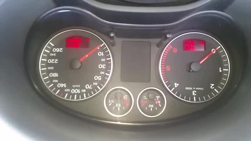

So Verdrehwinkel steht auf +2 grad. Hier noch ein Video von heute morgen. Ist besser aber nicht perfekt. Irdendwie digitale drehzahlabsenkung. Was kann das sein?
Kaltstartprobleme BLS 1,9 TDI | Beiträge 16+ - VID-20180121-WA0000.mp4

Sorry wegen dem über Kopf stehenden Video
