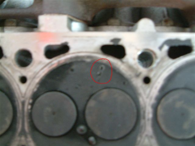

im Anhang
 Bilder vom Motorschaden

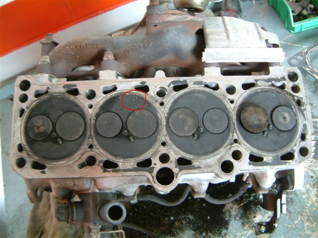

Beitrag13-06-2003, 22:22    Titel: Könnten Kolbenringe sein Zitieren
also, solche abdrücke kenne ich noch von meinem Motorrad, der Zylinderkopf katte auch fast die selben abdrücke nur etwas mehr in der Anzahl.
Nach der Demontage des Motors kam raus das es einer der Kolbenringe war icon_rolleyes.gif , nicht zu vergessen ist das dieser Zylinder klarrerweise auch eine Kobenfresser hatte.

Beitrag28-06-2003, 11:37    Titel: Schäden Zitieren
Ein Metallstück einmal im Zylinder hinterlässt hunderte von Einschlagstellen im Kopf, bis der Motor abgestellt wird. Nicht nur eine Marke, außer er blockiert sofort. Hatte das bei meiner BMW Boxer.
Ein Stück vom Turbo ? Müßte das nicht erst noch durch den LLK ? Müßte dann schon ein kleines Stück sein, und der Turbo wäre damit schrott, was sich, falls er noch dreht in einer ordentlichen Unwucht bemerkbar machen würde. Hast du mal in den Turbo gekuckt ob was fehlt. Ist ja kein Aufwand wen der Motor eh zerlegt ist.
Wenn ein Fremdkörper im Zylinder war, wie wäre es mit Schlamperei der Werkstatt?
Nachdem ich dafür schon viel Geld bezahlt hab, weil es nachträglich nie zu beweisen ist, bin ich nun immer selbst dabei. (z.B. BMW-Boxer Gertriebe und DB 280E Motor )
