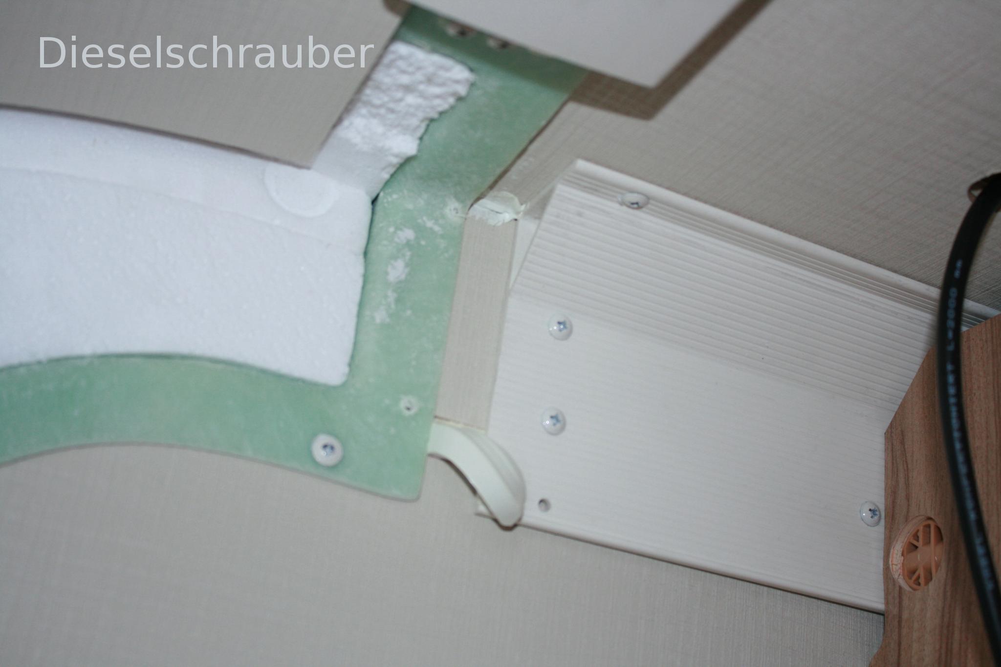

Moin Guste, hat der ERIBA Living auch diese (PUAL-) Konstruktion mit den Flanschverbindungen wie in den Photos?
Nein, so etwas habe ich in meinem noch nicht gesehen.
Ist das an allen Übergängen zwischen bspw Front-, Seiten- und Rückwand? Sieht jedenfalls arg hingeschustert aus. Geht es dir um die Optik in den Staukästen oder um potentielle Undichtigkeiten dort? (Ich kenne einen solchen Eckaufbau nicht und bin daher etwas unsicher, was ich mir dort hinter vorstellen soll.)
Randbemerkung: LMC macht bereits länger mit PUAL Aufbauten und hatte dort anfangs auch einige Probleme mit willigen Dächern etc. LMC gehört ja auch zu Hymer, so dass dort wahrscheinlich etwas vereinheitlicht wurde. (Oder ist dein Nova light sogar ein umgelabelter LMC, so wie mein Living 555XL ein umgelabelter Bürstner 510tk plus ist?)

Das Prinzip siehst Du im Bild hier. Der Flansch, d.h. das Profil mit Hohlkammer, schafft die mechanisch stabile Verbindung zwischen zwei Aufbauteilen, die senkrecht zueinander stehen.
Uff.
Das sieht aber wirklich nicht schön aus.
Interessant ist's aber allemal. Beim Holzaufbau ist es ja meist von außen verschraubt. Warum das bei PUAL nun so hässlich gelöst wurde ist mir nicht klar. Aber immerhin konnte ich den Aufbau auch im Netz finden: https://www.caravaning.de/ratgeber/aufbau-von-caravan-waenden-schicht-fuer-schicht-zum-sandwich/ (Bild 5 zeigt den Holzaufbau. Bild 6 sagt, bei PUAL wird meist nur geklebt. Bild 7 zeigt dagegen deinen Aufbau.
Der Vorteil soll wahrscheinlich sein, dass man außen keine Eckleisten mehr braucht. Aber ob außen hui, innen pfui dann der richtige Weg ist?

Bild 7 zeigt die Verbindung im Prinzip, aber nicht ganz richtig. Die Verklebung ist unter dem Metallprofil, und zwischen den Verschraubungen, ob Dach oder Seitenwand.
Sh. auch hier https://www.sulzbacher.at/warum-hymer.html
Das Verkleben macht ja nur Sinn, wenn Wandteile zusammengefügt werden, aber nicht unter der durchgehenden Haut.
