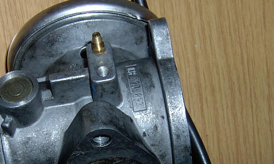

Hier meine kleine Odysee um an so einen Schlauchnippel zu bekommen:
1. Mein erster Gang führte mich zu ATU. Ich dachte mir, die machen alle Marken, ergo werden sie auch die grösste Auswahl haben. Ich wurde in die Werkstatt geschickt, mal den Meister fragen. Dieser drückte mir nach langem Suchen die 2 kleinsten (Brems-entlüftungs-) Nippel in die Hand die er hatte, gratis! Leider stellten sich diese bei der späteren Anprobe als zu dick heraus, viel fehlte aber nicht. Ich denke mit leichtem Kraftaufwand hätte man diese ins Aluminium drehen können...
2. Meinen zweiten Besuch stattete ich dem Opel-Teile-Dealer ab. Der verschwand ewig mit meinem ATU-Teil im Lager um mir sehr viel später zu mitzuteilen, dass auch er sie nicht kleiner hat icon_cry.gif
3. Ich war als nächstes bei einer freien Hinterhof-Werkstatt, deren Mitarbeiter ich gut kenne. Aber auch die konnten mir nicht weiterhelfen und versicherten mir, im KFZ-Bereich gibt es nichts kleineres...
4. Ich wurde beim Bosch & Hydraulikdienst vorstellig. Hier das selbe Bild: Grösser kein Problem, kleiner ist nicht... Ich kaufte hier aber 3m 'Kraftstoffschlauch', ein schwarzer Gummischlauch mit Gewebe aussen herum für sagenhaft günstige 3,62 Euro. Die Lösung mit durchsichtigem Baumarkt- Schlauch gefällt mir nicht...
5. Ich hatte die Hoffnung schon aufgegeben als ich ein grosses Spielwarengeschäft (Spiel-Pfennig in Bayreuth) betrat. Auch hier verneinte man erst, als ich nach besagtem Nippel fragte, führte mich aber dann zu einem Regal wo ich fündig wurde. Hier gab es alles, was das Herz begehrt: M3, M4 und auch mein lang ersehntes M5! Für 0,98 Euro.
 Dateigröße:  80.24 KB
 Angeschaut:  11135 mal

DocSnydor hat folgendes geschrieben:
Ich hatte die Hoffnung schon aufgegeben als ich ein grosses Spielwarengeschäft (Spiel-Pfennig in Bayreuth) betrat. . . . Hier gab es alles, was das Herz begehrt: M3, M4 und auch mein lang ersehntes M5! Für 0,98 Euro.
Ein nettes Happy End, aber wohl noch nicht so richtig für den Nachkauf geeignet:
Wenn jemand anders woanders in ein Spielwarengeschäft geht und verlangt "den M5 Nippel, den es bei Spiel-Pfennig in Bayreuth für 0,98 Euronen gibt", wird er wahrscheinlich weniger Erfolg haben, als wenn er eine Marke und eine Bestellnummer sagen kann icon_wink.gif
-> Kannst Du evtl. noch entsprechende Daten posten?
DocSnydor
Beitrag28-11-2004, 13:21    Titel: Zitieren
Sorry, dachte 'Spiel-Pfennig' sei eine Kette. Wollte damit eigentlich auch bloss sagen, dass man am besten gleich in einen Spielwaren- oder Modellbauladen geht. icon_redface.gif
Also:
Hersteller 'Krick'
'Gewindenippel M5'
Bestellnummer 70105
Homepage: www.krick-modell.de
Auf deren Seite gibts auch eine Fachhändler-Suche.
