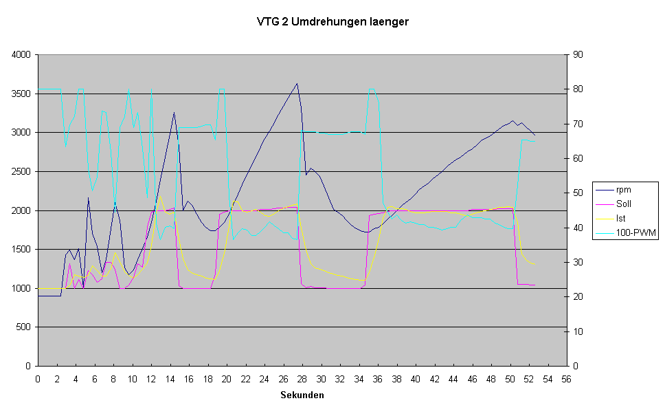

Hier das Ergebnis nach 2 Umdrehungen laengerer Stange.
Ich wuerde sagen, das ist zu lang, weil das Teil traege wird.

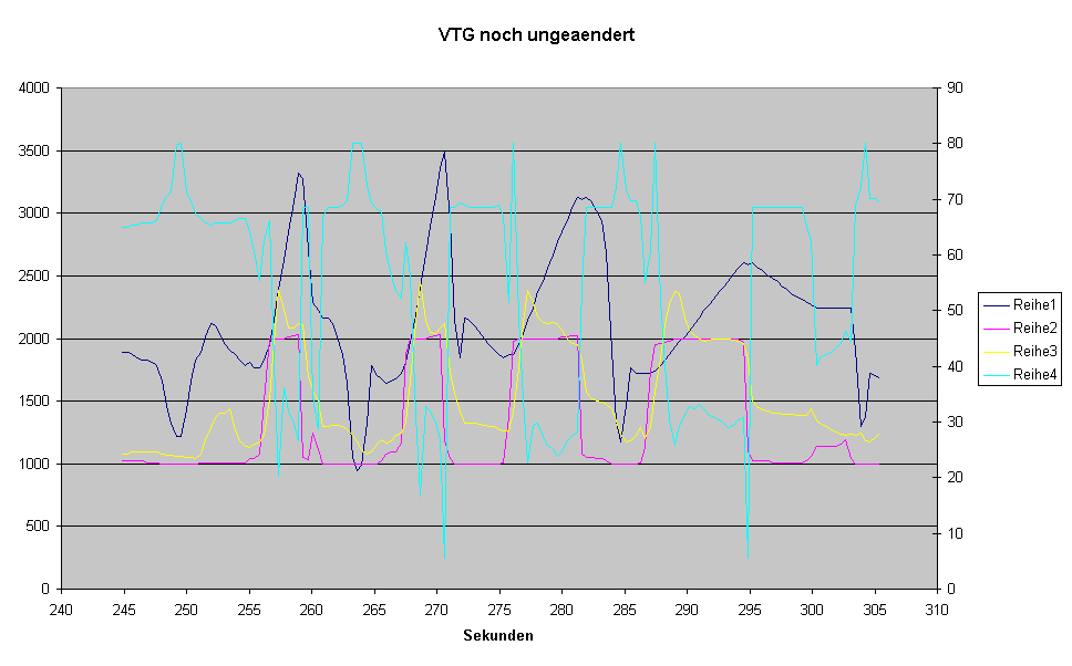

Hier nochmal das VORHER (jetzt mit 100-PWM skalierung).

Na man sieht auch das er einiges an verzögerung im vergleich zu vorher hat, dafür sind die überschwinger deutlich geringer geworden.Immerhin ein erfolg icon_wink.gif

@MartinProfil anzeigen: Martin
Immerhin weißt Du jetzt eindeutig, in welche Richtungen die längere Stange führt (positiv und negativ). Dafür hatte ich zuerst auch die starke Änderung von 2 Umdrehungen vorgeschlagen.
Jetzt überlege Dir halt in Ruhe, wie weit Du in Richtung "Original" zurück willst, dreh die Stange wieder entsprechend kürzer -> fertig.
Der Königsweg wäre natürlich, die Software des MSG so zu verbiegen, daß die Überschwinger weitgehend verschwinden und das Ding nicht so träge ist wie mit längergedrehter Stange . . . ein Job für Rainer icon_wink.gif icon_question.gif
