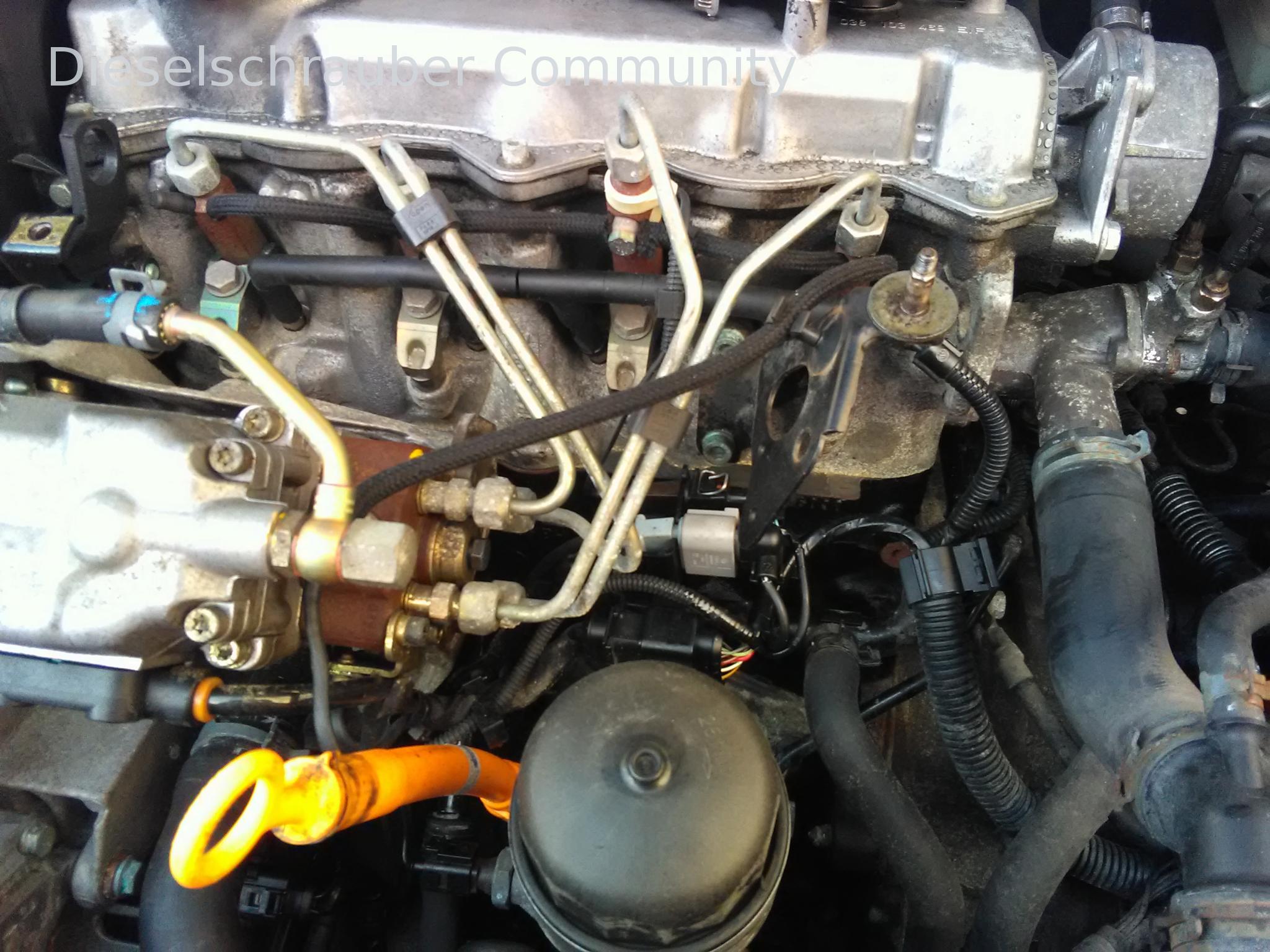

Sry, wenn ich den Thread nach vielen Jahren wieder aktiviere, aber hatte schonmal jemand das Problem, dass am Zuheizer kein Plus anlag. Woran kann das liegen, am Steuergerät oder hat der Zuheizer eine eigene Sicherung.
Fahrzeug ist ein Audi A3 8l 1.9 TDI 90 PS, vor Facelift-Version, OBD-Schnittstelle sitzt unterm Sicherungskasten.
Kühlmittel kommt maximal laut KI auf 80 Grad, selbst letzte Woche auf der Autobahn von Berlin nach Rheinfelden und da sollte er definitv seine 90 grad kriegen.
 Wo sitzt da das Motorsteuergerät und wie bekomm ich es abgesteckt?
 Dateigröße:  2,14 MB
 Angeschaut:  3743 mal

Beitrag03-12-2017, 18:47    Titel: elektrischer zuheizer geht nicht mehr Antworten mit Zitat
Zur Funktion der Zusatzheizung findest Du da die Information:
https://community.dieselschrauber.org/viewtopic.php?p=238352#238352

Das Thermostat wurde vorsorglich gewechselt, ebenso Zahnriemen mit allen Umlenkrollen plus Wasserpumpe. Problem besteht weiterhin, die Werkstatt meinte, es kommt kein PLUS am Zuheizer an. Kann das eventuell Grünspan auf der Platine vom Steuergerät sein oder sonst was? Wenn ja wie komm ich ans Steuergerät ran und entferne den Grünspan?

Die Werkstatt kann das zwar meinen, aber solange sie keine Stellglieddiagnose gemacht hat, weiß sie es nicht.
Die Glühstiftheizung läuft beim 1Z, AFN über eine 80A Sicherung und zwei Relais, je eins für jede Stufe.
Und daran denken, es müssen Motortemperatur und Außentemperatur unterhalb einer Schwelle sein, sh. Beitrag von DieselBär im Link oben. Bei den derzeitigen Temperaturen ist die Heizung nach 5 km aus.
Vor Herumbasteln am MSG würde ich mit VCDS an das vermeintliche Problem herangehen.
