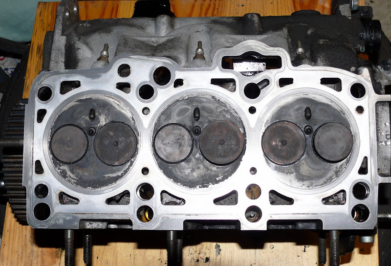

Hallo!
Nochmal zum Reinigen der Dichtflächen,
bei meiner VW Werkstatt sagte man mir 120er Schmirgel wäre das richtige?
Was stimmt denn nun?
Hier ein Foto von meinem Zylinderkopf, ist das sauber genug?
http://lh5.ggpht.com/_2zV1ou5-Cas/S6YGHdK1HwI/AAAAAAAADqY/xUUMWyV1XCk/s800/P1050139.JPG

Beitrag23-03-2010, 8:33    Titel: Zylinderkopfdichtung Antworten mit Zitat
mit 120er Schmirgel kannst Du die Dichtfläche nur zerkratzen. Nimm mal 120er Schmirgel und bearbeite probeweise ein Stück Alu.
Mit 1000er oder 2000er Naßschleifpapier und einem großflächigen Klotz kriegst Du die letzten Verunreinigungen weg (wenn nötig).

hallo!
im VAG Repleitfaden steht:
Schmirgel nicht unter Körnung 100 verwenden,
wenn man die groben Spuren der Bearbeitungsmaschine sieht und fühlt,
dann scheint das schon zu stimmen, ich habe jetzt 180er Papier benutzt.

Beitrag24-03-2010, 19:37    Titel: Zylinderkopfdichtung Antworten mit Zitat
onclebenz schrieb:
im VAG Repleitfaden steht: Schmirgel nicht unter Körnung 100 verwenden, ...
Oncle, kannst du diesen VAG Repleitfaden mal näher spezifizieren?

Beitrag25-03-2010, 15:38    Titel: Zylinderkopfdichtung Antworten mit Zitat

Beitrag25-03-2010, 22:13    Titel: Zylinderkopfdichtung Antworten mit Zitat
erwin kenn ich und hab ich (für Audi B4 1Z,). Welches spezifische Dokument meinst Du?

Beitrag26-03-2010, 10:52    Titel: Zylinderkopfdichtung Antworten mit Zitat
ich habe meine VIN eingegeben,
dann habe ich das Document für den Motor ANY/AYZ erhalten

Beitrag26-03-2010, 19:31    Titel: Zylinderkopfdichtung Antworten mit Zitat
Ich staune!
die Rauhigkeit, die mit 100er Schmirgel(!)papier entsteht, hat IMHO mit der Fläche eines neuen ZK wenig zu tun. Ich habe vor 100Tkm bei meinem ZK die letzten Spuren mit 1000er/2000er naß abgezogen. Damit war die Oberfläche wie Original.
Vielleicht ist das ein Spezial für neuere Motoren.
Beim 1Z schreibt e r w i n, daß der ZK nicht nachgearbeitet werden darf. Beim CR und CY war das auch so.
Danke für die Nachricht!
