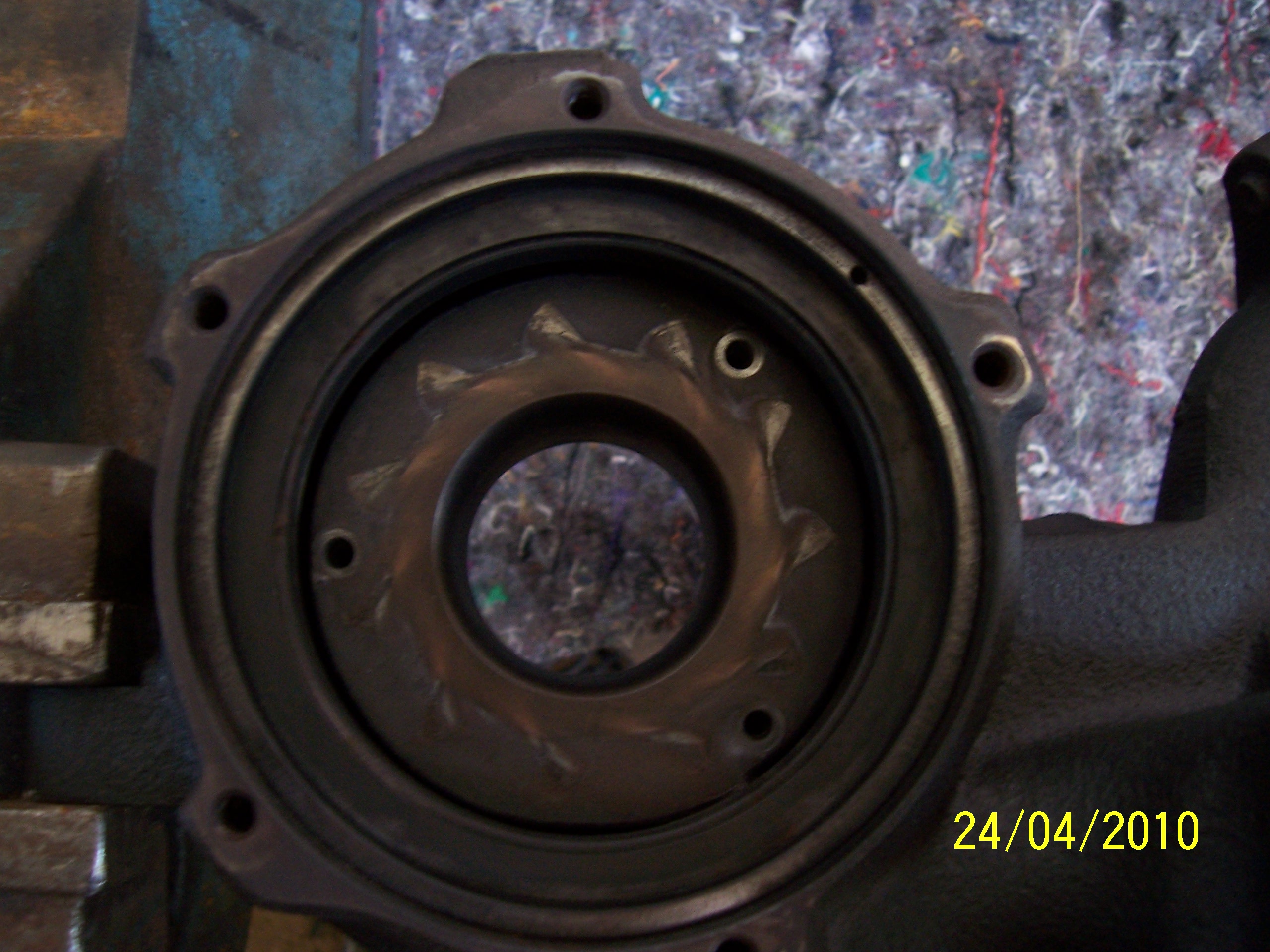

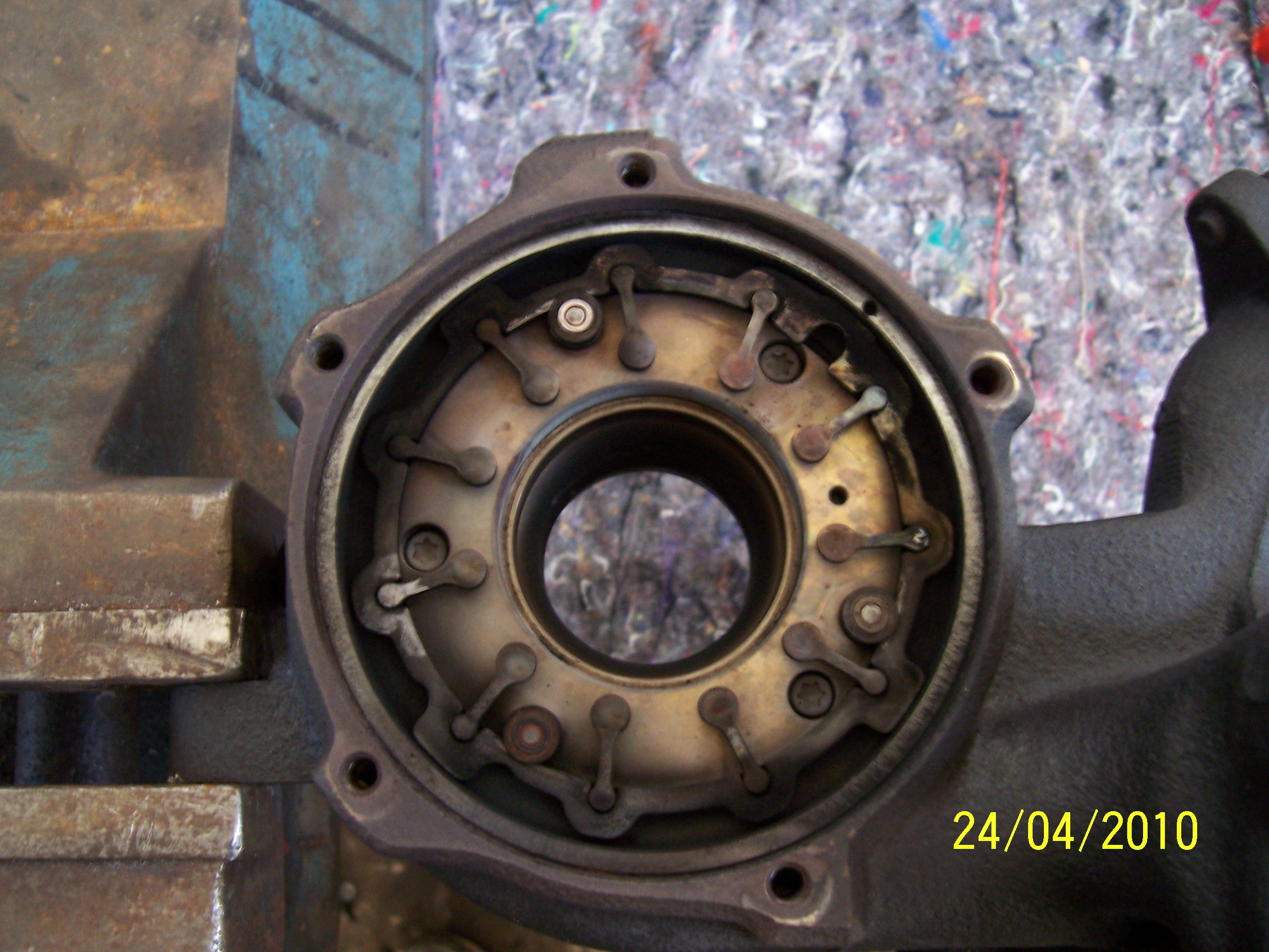

So, hier was neues von der 140tkm ARL-Front: Leitschaufeln haben schonwieder anständig am Gehäuse gescharrt, es ist zum Kinder kriegen. icon_mad.gif
Da ich am Vortag alles mit Rostlöser eingeweicht habe, und auch so alle Muttern nur leicht angerostet waren, gingen alle Schrauben und selbst das Ladergehäuse relativ leicht auf.
Die Welle fühlt sich vom Spiel her sehr wenig an, angeschliffen am Gehäuse hat da nichts.

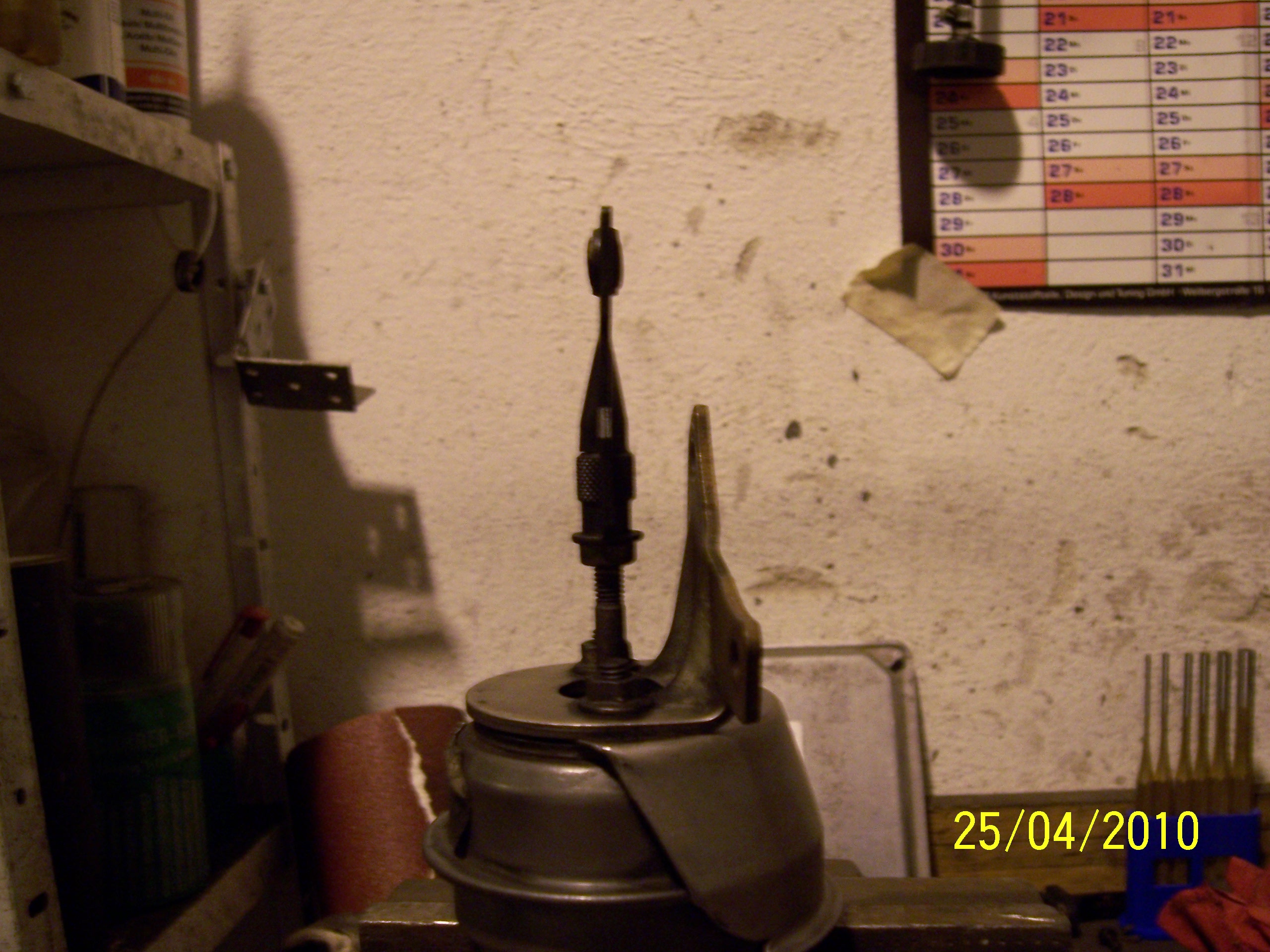

Die VTG Stellstange ist leicht verbogen.

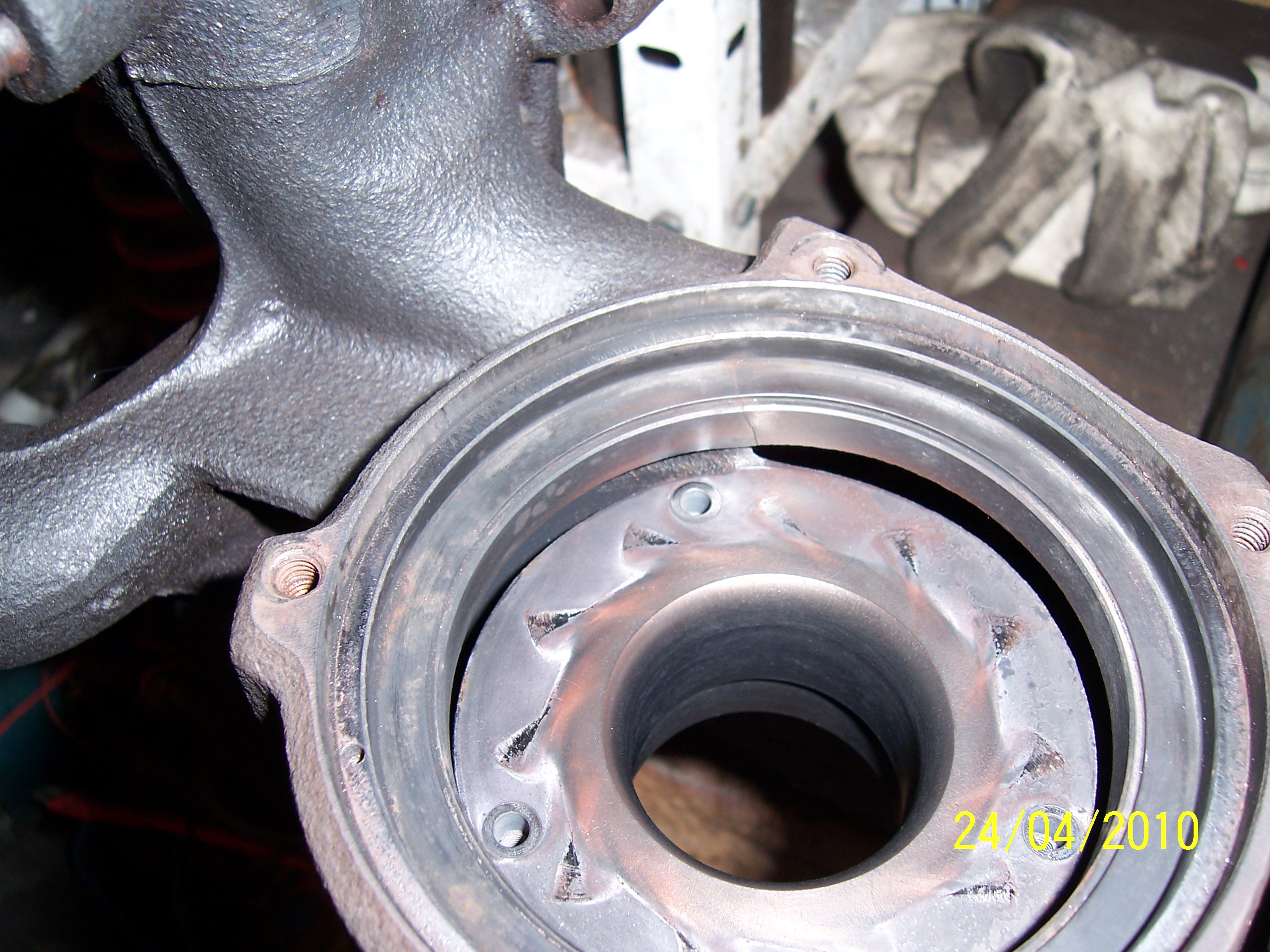

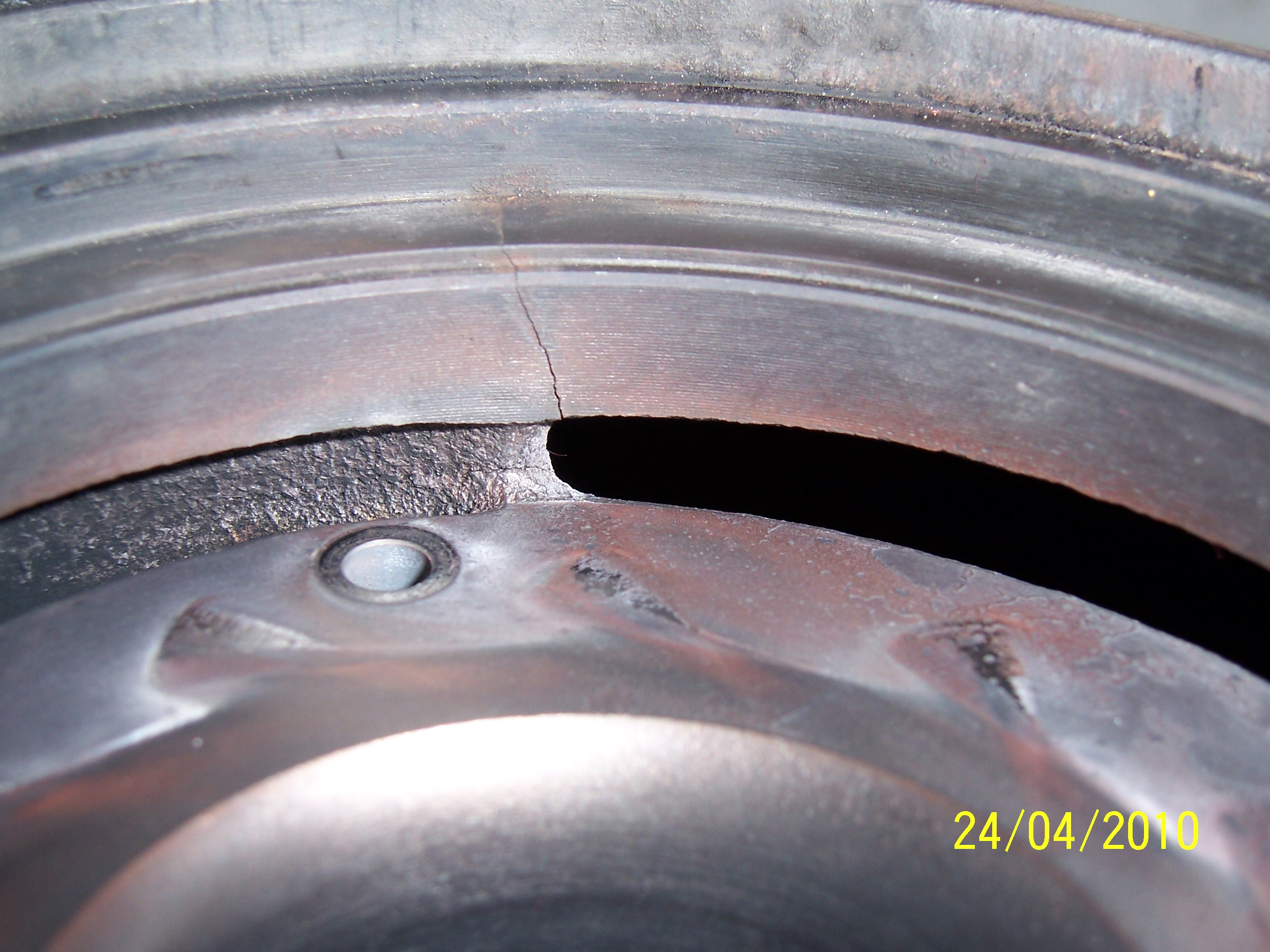

Im Abgasgehäuse ist ein Riß. Öl sickert an den Schrauben von der Frischluftseite raus.
Ich habe das Abgasgehäuse komplett blank/glatt geschliffen, fazit ist jetzt das der Lader viel weniger pfeift als früher, ja er ist schon erschreckend leise geworden. Gegen das leichte Öldurchsickern an den Schrauben von der Frischluftseite werde ich wohl nichts tun können, genausowenig wie gegen den Riß. Hoffe der wird nicht größer und verlässt die Innenseite des Abgasstromes.

 Variable Ansteuerung des Abgasstromes

 VTG-Stellstange krumm

 Kratz-und Klemmspuren der Abgasleitschaufeln am Abgasgehäuse

 Rißverbreitung im Abgasgehäuse

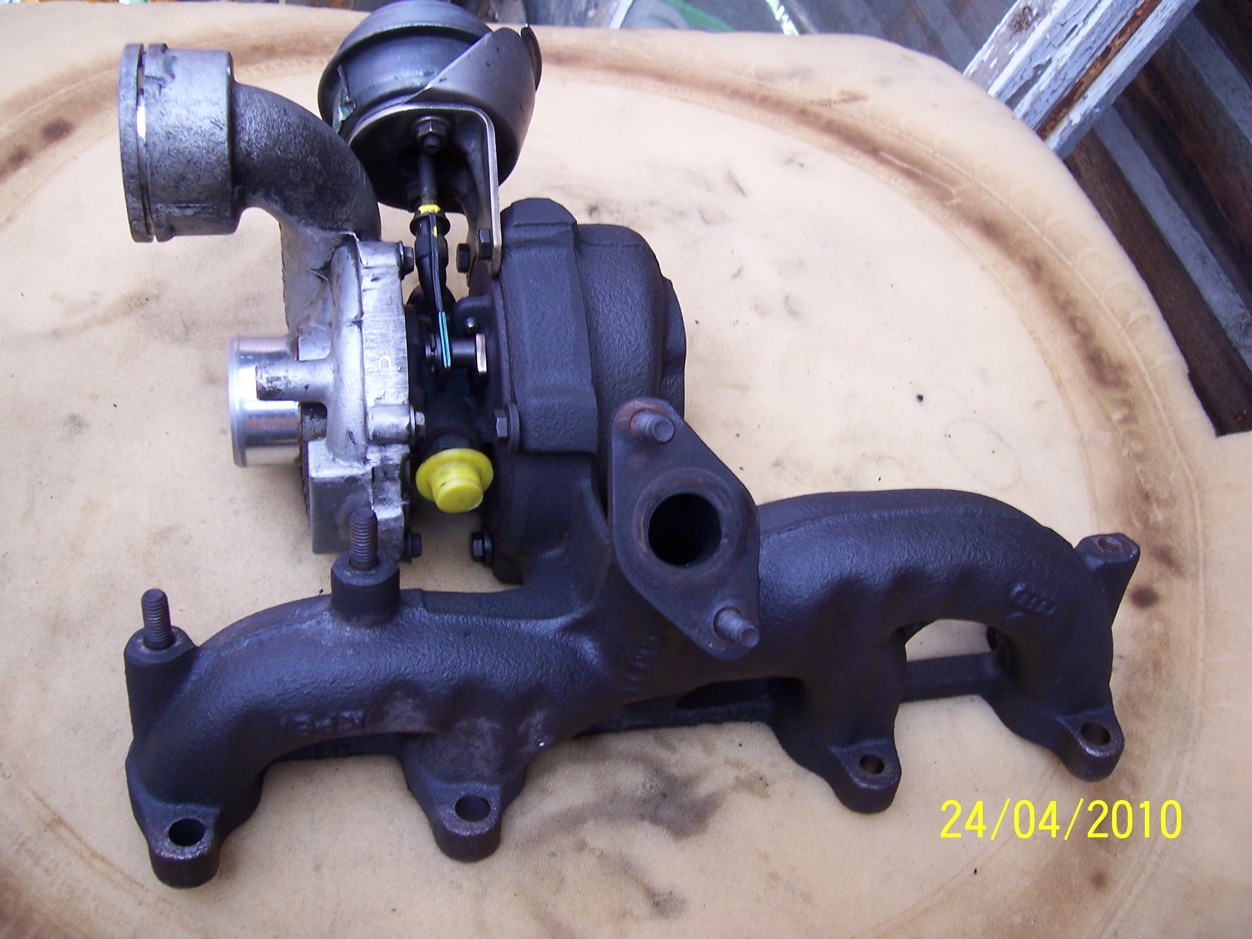

 Abgasturbolader GT1749VB vom 03er Leon ARL

Der Riss könnte durch überzogenes/schlechtes Tuning, Lader nach längerer Vollgasfahrt sofort abgestellt, sowie im kalten Zustand rasch Volllast gefahren kommen.
