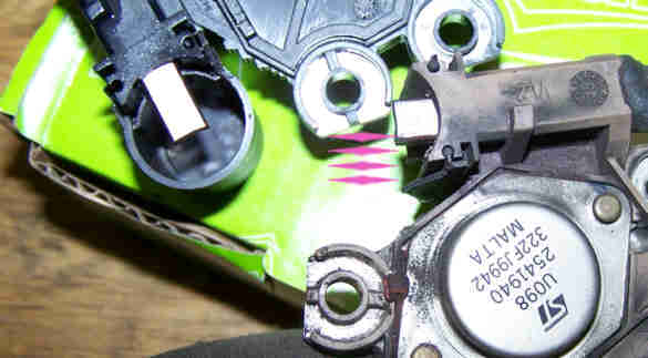

Beitrag09-01-2011, 21:53    Titel: Batterie und Garantie speziell Banner Vergleichsmessung Antworten mit Zitat
Allgemein schadet es gerade bei Fahrzeugen mit hoher Laufleistung nicht,mal einen Blick auf den Spannungsregler zu werfen.Selbst wenn die Ladespannung auf den ersten Blick durchaus zufriedenstellend ist.Das Bild zeigt meinen alten Regler bei km Stand 254000.Daneben das neue Ersatzteil.Vordere Kohle liegt an der Verschleissgrenze von 5mm,die Hintere ist noch weiter abgenutzt.

Beitrag10-01-2011, 21:06    Titel: Batterie und Garantie speziell Banner Vergleichsmessung Antworten mit Zitat
Steffen W hat folgendes geschrieben:
Hab ich jetzt was verpasst? Ob die Kohlen verschlissen sind hin oder her, wenn die Spannung konstant auch bei vielen Verbrauchern auf 14.4-14.5 Volt steht. Ist die Lichtmaschine einwandfrei - oder täusche ich?
Wie lange das noch so ist, würde man natürlich sehen, wenn man sich die Kohlen anschaut.
Beim 1.9TDI AVF im 3BG ist aber einfach ALLES totalbescheuert zum "schrauben".
gruß FabiaCombiTDI
Steffen W
KFZ-Schrauber seit: 05.07.2008
Beiträge: 1276
Wohnort: Altenburg
Beitrag10-01-2011, 22:13    Titel: Batterie und Garantie speziell Banner Vergleichsmessung Antworten mit Zitat
FabiaCombiTDI hat folgendes geschrieben:
Nein,es waren allgemein Fahrzeuge mit hoher Laufleistung gemeint,nicht speziell Deins.
Es lesen ja auch noch Andere mit.
Genau!
