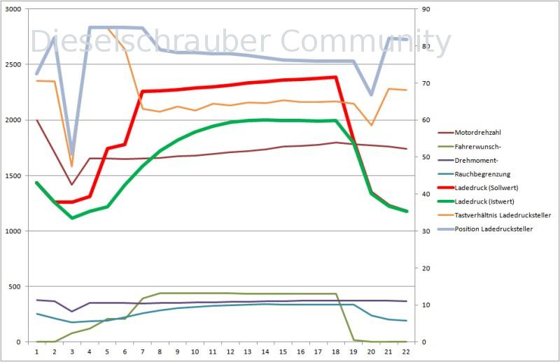

Hier nochmal ein Beispiel.
Ich tucker rum und trete dann durch.
Das MSTG macht sofort die VTG _AUF_ !!! Anstatt sie erst mal auf 85% zuzulassen und dann einzuregeln.
Diese komplette Beschleunigung lief an der Russgrenze.
Normal icon_wink.gif .... habe ich schon öfter beobachtet... ist wohl so programmiert. Trotzdem sollte er die Sollwerte erreichen........ wenn die Unterdruckanlage, VTG und die Atemwege, auch der DPF frei sind.
Man bräuchte ein Log, bei dem die zeitlichen Abfolgen und alles wichtige klar zu erkennen sind. Am besten ein Rohfile ohne Schnick schnack. Und das im 3. oder im 2. Gang von 1200 - 4000 U/min.
Zuerst aber muss aber sichergestellt sein, dass die VTG fehlerfrei mit Unterdruck versorgt wird.
An der Pumpe müssten im Leerlauf ca -900 mbar anstehen, an der VTG ca. 800 - 850.
Wenn da was undicht ist, kann die VTG zwar im Leerlauf evt. noch voll anziehen, fällt aber
sobald geregelt wird zu weit ab, ergo.. VTG öffnet früher...... Solldruck wird nie oder viel zu spät erreicht.

Kann ich alles liefern ...
Ich bau mir mal ein T-Stück an die VTG und da ein Manometer dran.
Dann das ganz vor das N75 - dort sollte der Druck ja relativ konstant -900 sein.
NUR:
Wenn das alles nicht gewollt wäre, sollte das N75 dann nicht immer stärker anziehen, um das eigentliche Soll zu erreichen.
Hier haben wir ja den Fall, dass es abfällt, sobald ich Gas geben, unten bleibt, obwohl es an Druck mangelt und auch weiterhin "da unten" bleibt.
Im 2. oder 3. Gang sieht es anders aus.
Denn da geht die Drehzahl/Abgasstrom schnell genug hoch, dass es nicht ein so brutal langes "Tal des Todes" gibt.
Log ich aber noch ...

In welchem Gang hast du denn das letzte Log erstellt?
Du weisst ja, ohne ausreichenden Abgasstrom kein Ladedruck, oder zu wenig, da kann der Solldruck stehen wo er will..... und dieser geht nun mal bei Leistungsanforderung nach oben.
Falls du im 5. oder 6. Gang gefahren bist, womöglich noch mit Klima, musst du dich nicht wundern, dass er nicht aus dem Knick kommt.
Mich würde, wie schon erwähnt, interessieren, ob und wie er unter realen Bedingungen den Laderuck aufbaut, bzw. wann ob und wie er den Solldruck erreicht.
Deine Picasso Bildchen sind zwar sehr schön, jedoch nicht wirklich aussagekräftig. Sieht sinnbildlich so aus wie ein EKG, bei dem nur 3 Herzschläge aufgezeichnet sind.
Wie hoch ist denn im beim beschleunigen (2. und 3. Gang) der reale Zeitversatz von Ist und Solldruck?
Somit hätte man mal wenigstens ein Indiz......
Um eine auffällige Extrasystole zu zeigen oder die P,Q,S und T-Welle zu erklären, reicht so ein EKG schon aus icon_wink.gif

Beitrag11-07-2015, 8:58    Titel: Zitieren
2x3.-2.3.4.LOG-01-008-011-043.CSV
Sieht gut aus, warum klappt es manchmal mit dem Ladedruckaufbau nicht?
-> Drosselklappe macht Blödsinn, oder Verstopfung im Abgastrakt und Du landest in einer Endlosschleife aus Trübungsbegrenzung und zu wenig Antrieb für den Lader?
Ob die VTG hängt, siehst Du ja wenn Du die VTG-Weggeberpositionen wo es klappt und nicht klappt zusammen mit dem Tastverhältnis zur Ansteuerung vergleichst. Gleiches Tastverhältnis zur Ansteuerung sollte natürlich nach kurzer Zeit immer die gleiche Weggeberposition liefern.
