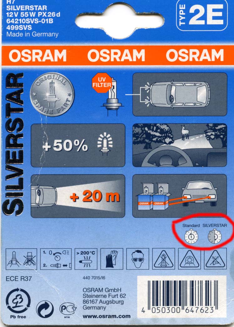

Hi Leute,
mir ist eben die zweite H7 Osram Silverstar von anno 2004 abgeraucht - beim Einschalten gab es einen hellen Lichtblitz und dann lag die Wendel auf dem Boden des Tubus. Ein Stück ist sogar am Glas fest geklebt.
Weshalb ich mich eigentlich noch mal zu Wort melde: Osram gibt auf der Packung ehrlicherweise einen gut versteckten Hinweis auf die verringerte Lebensdauer dieser +50%-Lampe ...

Wieviele Kilometer bist Du damit gefahren und wie würdest Du deine Lichtnutzungsgewohnheiten (z. B. Dauerlichtfahrer, ...) beschreiben?

habe gerade die Rechnung gefunden - die sind nicht von 2004, sondern von 03/200 6  . Eine Lampe aus dem Satz ging 04/2007 in die ewigen Jagdgründe, die zweite heute.
Macht für die erste 13 Monate bei etwa 16tkm/Jahr (= 17.300 km).
Und für die zweite auf den Tag genau 21 Monate (= 28 tkm)
Ich fahre wg. großer Tiefgarage in der Firma und Autobahn auf dem Arbeitsweg extrem häufig mit Licht. Die sehr gute Lichtausbeute ist mir den Aufpreis auf jeden Fall wert, ich werde sie ggf. wieder kaufen. Sie kosten 27€ pro Paar. Und wechseln kann ich sie eh schon blind  .

Woran mag es wohl mit den doch ziemlich unterschiedlichen Lebensdauern der Lampen liegen? Nach meinen Erfahrungen stiegen bei paarweise neu eingebauten Lampen gleichen Typs diese auch ziemlich zeitgleich aus. Wenn eine kaputt ging, dann fiel die andere meist wenige Wochen später auch aus.
Die Silverstar hatte ich mal als H4 in einem früheren Fahrzeug im Einsatz. Auch da war die Lichtausbeute richtig toll, während ich von der der Lebensdauer von 10 bzw. 11 Monaten etwas enttäuscht war. Das entsprach bei mir jedoch 25 Tkm Gesamtlaufleistung in dieser Zeit. Angesichts des happigen Preises habe ich auf einen erneuten Kauf verzichtet und dann nur noch Standardlampen eingebaut.
