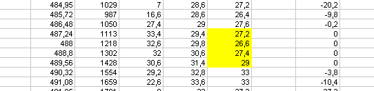

So, ich hab vorgestern mal geloggt.
Der Trekker macht im Stadtverkehr staendig per "Russgrenze" zu.
Oft ist ueber 4 sekunden beim aus 1200 U/min wegfahren die Russgrneze der beschraenkende Faktor.
Ist das beim 1Z normal (weil Wastegate) oder deutet das drauf hin, dass mein Turbo nicht so richtig in die Gaenge kommen will, weil er schon alt ist. Er hat deutliches Wellenspiel (quer zur Achse).
Beim Beschleinigen merkt man deutlich den Kick, wenn die Russgrenze aufmacht.
Hier ein bespielhafter Ausschnitt:
(Rechts das ist min (drei Emengen) - Russ
Wenn das 0 ist, war die Russgrenze aktiv

Mir gehts darum, ob es normal ist, dass ein niedrigtourig gefahrener 1Z bis ca 1500 mit der Russgrenze bis zu 4 mg/H gegenueber der Drehmomentgrenze wegnimmt.
Das sind immerhin 90 PS / 35,2 * 4 = 10 PS .. oder 202 Nm /35,2*4 = 23 Nm

was meinst du mit messbaren Grössen ? Auf der y Achse hast du Drehzahl, auf x den LMM Wert und in der Tabelle stehen die zulässigen Einspritzmengen in 0.01*mg/hub.
Vllt ist deine AGR defekt (ich meine offen icon_lol.gif) , dein LMM gibt den Geist auf oder eben der Turbo.
Von meinem alten AFN kann ich sagen , dass er selbt mit hochgesetztem Russ Feld (also praktisch ohne) und geschlossener AGR nicht gerusst hat. Wenn der Ladedruckaufbau
stimmt , kann man also an der Drehmomentgrenze fahren und er russt nicht.
Ich meine das ganze LMM Gedöns braucht man im TDI nur für eine funktionierende AGR.
