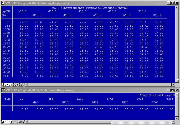

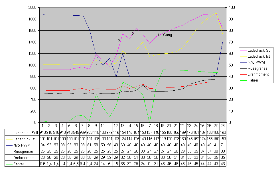

an welchen Eingangsgroessen haengt das Russkennfeld (speziell beim 1Z) ?
Ich hab den Fall, dass ich bei 1300 U/min doppltes IST Luftmasse (gegenueber Soll) habe, aber die Russgrenze zumacht. Soll 2xx mg / Ist 5xx mg
Fahre ich mit ner Diode (Ist dauerhaft auf 847.9 mg) ist die Russgrenze ueber der Drehmomentgrenze.
Genauere Logs kann ich noch posten, wenn gewollt.
Wie soll der Turbo denn Ladedruck bringen, wenn er nix zu schaufeln kriegt ???
Rudi
Beitrag26-04-2005, 19:10    Titel: Eingangsgroessen fuer Russkennfeld Antworten mit Zitat
Hi Martin,
Inhalt des Feldes ist die zulässige Einspritzmenge[mg];
Achsen sind Drehzahl und Luftmasse [mg].
lg Rudi
:edit:
anbei mal ein Bild mit dem entsprechenden Bereich aus Trübungs und
Drehmoment-Begrenzung.
 Dateigröße:  70,88 KB
 Angeschaut:  753 mal
Beitrag26-04-2005, 21:30    Titel: Eingangsgroessen fuer Russkennfeld Antworten mit Zitat
Super, danke, das passt ziemlich gut zu den Werten, die ich geloggt hab:
 Dateigröße:  19,89 KB
 Angeschaut:  690 mal
 Dateigröße:  32,92 KB
 Angeschaut:  686 mal
