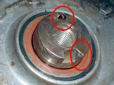

Habe hier bei meinen Golf 3 Motor (ABF, 2.0 Liter, 150PS, Benziner!) das gleiche Problem, das man bei den Dieseln häufiger antrifft, als bei den Benzinern. Die Schraube an der KW hat sich gelöst, somit konnte das Rad ein wenig auf der Welle arbeiten, und hat diese auch ein wenig beschädigt. Hier die Bilder:

Gehört dieser abgerissene Stift da von Werk aus rein? Mein neues Rad hat keine Bohrung für einen Stift.
In Umkreis Heilbronn hat keiner das Werkzeug um die KW Auflagefläche zu planen, kann ich das irgendwie mit Heimwerkermitteln bearbeiten? Ich denke leider nicht.

Dann muss ich dir anhand deiner Bilder meine leider nicht sehr optimistische Einschätzung kund tun. Plan oder nicht plan ist bei deiner KW wohl nicht das Problem. Was viel schlimmer ist sind die Beschädigungen an dem Profil, vor allem an der Stelle an der der Keil von dem Ritzel einrastet. Gut, beim Benziner fehlt natürlich die Belastung durch die Einspritzpumpe auf dem Riementrieb, aber ich bin mi sicher, daß bei höheren Drehzahlen die Belastungen auch beim Benziner hoch genug sind, um das zerstörte Profil zur Schwachstelle werden zu lassen.

Aus den Sachen die ich bisher gelesen habe, ging eigentlich eher hervor, das diese Nase nur zur Fixierung dient, die Haltekraft würde nur über die Flächenpressung gewährleistet. Den defekten Stift würde ich natürlich erneuern.
Als Zusatz würde ich einen zweiten Stift, oder eine Schraube nehmen.
Also keine Chance?

Völlig richtig, wenn du die Fläche wirklich Plan bekommst, die beiden Pressflächen
also planparallel liegen, reicht das aus.
Über das Anzugsmoment kannst du mehr als genug Reibung erzeugen um das bisschen
Kraft beim Benziner zu übertragen!
Der Stift und die Nase sind nicht zum Kraftübertragen gedacht...

Wofür ist der Spannstift denn hier gut? Ist der orginal von VW?
Christian
Moin Chris,
nee, habe ich bisher noch nicht in Serie gesehen.
Anscheinend hat der Bock das gleiche Problem schonmal gehabt...
