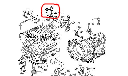

Beitrag14-11-2005, 11:14    Titel: Benzinerfrage, RS4 Zitieren
059 519 501A Doppeltemperaturgeber 4-polig, grün: 17,50€ +märchensteuer
wenns der gleiche einbauort wie beim v6 benziner (schaut so aus) ist, hoffe ich, dass die dünne arme hast...

Beitrag21-11-2005, 9:56    Titel: Benzinerfrage, RS4 Zitieren
sooo der Geber ist getauscht, der Fehler ist weg. Der Tip mit den dünnen Fingern war goldrichtig: Alles, was dicker ist wie ein Bleistift und kürzer wie eine Autoantenne zerkratzt sich herrlich die Finger.
