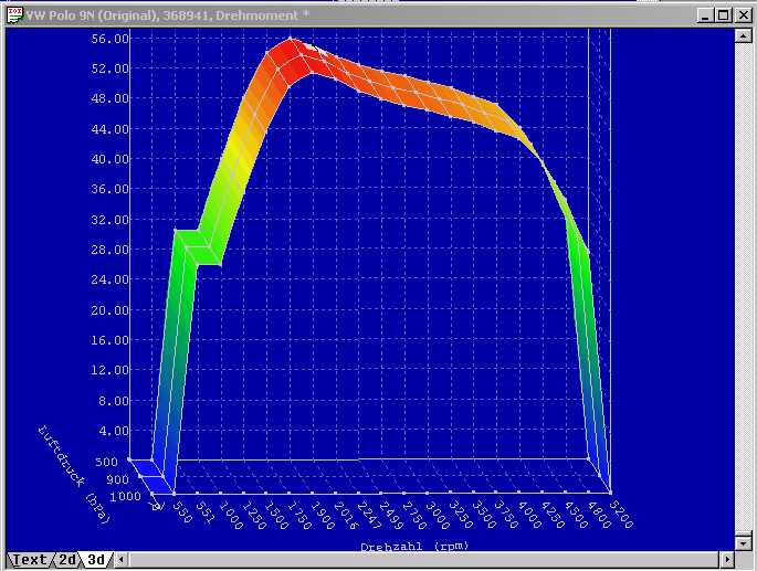

Rudi
Beitrag28-12-2005, 12:44    Titel: DREZAHLBEGRENZER GOLF 4 TDI 110 PS Antworten mit Zitat
Liegt daran, dass bei den TDIs nicht die Drehzahl begrenzt wird, sondern die Menge
(Drehzahlabhängig).
Je nach Last stellt sich bei einer anderen Drehzahl ein stabiler Zustand ein.
lg Rudi

Beitrag28-12-2005, 14:02    Titel: DREZAHLBEGRENZER GOLF 4 TDI 110 PS Antworten mit Zitat
Das liegt dann wohl an der Übersetzung und der Motorleistung
Genau das war ja der Sinn der Aussage. Im 3. faehrt man um 120, wo der Fahrwiderstand deutlich geringer als bei 200+ ist. Von daher reicht die jenseits von 4500 jaeh wegbrechende Leistung (siehe Rudis Diagramm) trotzdem noch aus, um ein paar Umdrehungen mehr zu bekommen (bis 4700+), waehrend im 5. dieser Punkt deutlich tiefer und nur knapp jenseits des Leistungsmaximums liegt.
Viele Gruesse,
Jan
