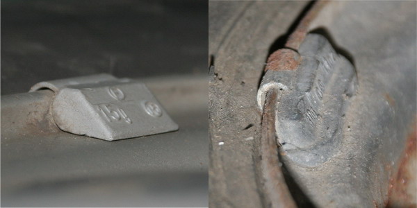

Beitrag23-04-2006, 20:34    Titel: Re: org. VW Alus auswuchten Zitieren
Sind diese Schalggewichte die gleichen, die auch auf Stahlfelgen kommen ?
Nein. (siehe Bild: links ALU, rechts Stahl)
Die Stalfelgengewichte kommen in eine Rundung, die Schlaggewichte für Alufelgen liegen flach auf.
Mein Reifen Fuzzi hat die Felgen naemlich mit Klebegewichten gewuchtet und jetzt faehrt sich der Golf wie ein Kaenguru auf Acid...
Dann soll ers noch mal richtig machen, das Innenwuchten von ALUs ist normal kein Mangel und eher sogar besser. Meine Reifen laufen immer super rund.
