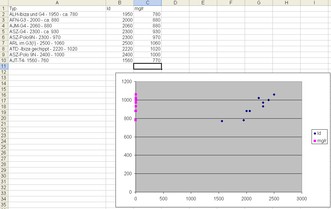

Beitrag15-05-2006, 18:29    Titel: ladedruck zu luft masse Zitieren
hi,
habe mir mal de spass gemacht und die werte aus dem thread: /viewtopic.php?p=84423#84423
grafisch aufbereitet.
daraus kann man tendenziell eine gewisse abhängigkeit erkennen.
mein fazit:
geringer ladedruck=geringe luftmasse
hoher ladedruck = hohe luftmasse
deshalb sollte auch meine luftmasse zu dem ladedruck passen?!
gruß leo
 ladedruck - luftmasse
 Dateigröße:  19.44 KB
 Angeschaut:  1174 mal
Mein Bussi: Trapo, 7/1999, Kombi L, 8 Sitze, Indianblau, 88PS (65kW) TDI, MKB: AJT, GKB: DUJ, mit kleinem LLK, 340000km
Mitglied seit: 13.04.2002
Beitrag15-05-2006, 21:57    Titel: Re: ladedruck zu luft masse Zitieren
leo_b hat folgendes geschrieben:
mein fazit:
Als grobe Richtung: ja.
Allerdings ist natürlich der Hubraum pro Zylinder(!) neben dem LD der Hauptfaktor für die Luftmasse.
Ferner die Ventilsteuerzeiten und der Abgasgegendruck (hoher Gegendruck -> geringerer Gaswechsel = niedrigere Luftmasse).
Alles natürlich für Luftwege ohne Löcher und einen intakten LMM . . . wenn der defekt ist, mißt er eh nur Mist.
