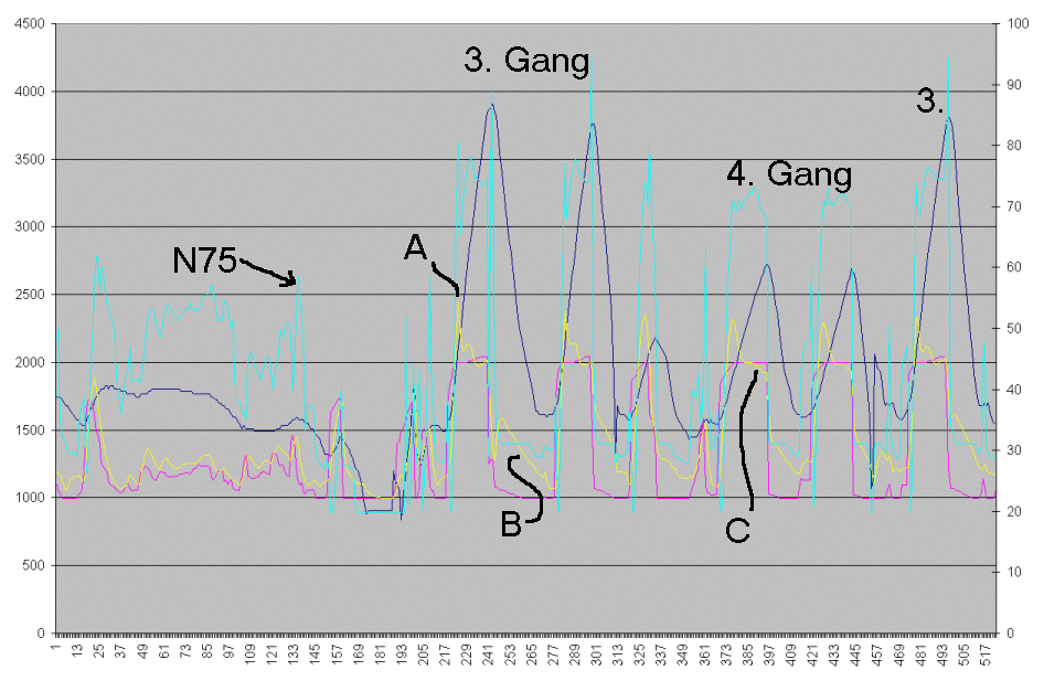

ich hab am WE mal den Leon vermessen.
Vorallem im Hinblick auf Rainers Ueberlegung, ein VTG-Test-Tool zu bauen, wollte ich fragen, ob man an diesem Log unten eindeutig erkennt, dass die VTG hakelt (was sie vom Gefuehl an der Verstellstange tut) und ob sie evtl. auch nicht mehr ihren vollen Aktionradius hat (was ich nicht beurteilen kann, weils meine erste und einzige VTG ist).
Interessant sind:
A - die Ueberschwinger, die desto hoeher sind, je kleiner der Gang ist. Fast 1,5 bar sind auch fuer nen ASV viel, wuerde ich sagen.
B - dieser ewig bleibende, unwillig abzufallende Ladedruck, wenn man schon den Fuss vom Gas runter hat. Das N75 koennte zwar noch in die 20er Prozente, bleibt aber auch bei 31% stehen und der Druck faellt wohl nur, weil die Drehzahl faellt.
C - Bei laengeren Beschleunigungen (erste Mal 4.) kippt der Ladedruck nach hinten sogar ab.
Hi Martin,
das Schwingen des LD und des TV schon beim Runterregeln der Überschwinger entspricht IMO recht eindrucksvoll der klemmenden VTG. Könnte aber auch von zuviel Spiel zwischen Dose und Leitschaufeln kommen (Regelhysterese). Oder eine Kombination aus beidem . . .
Der Verstellbereich ist IMO zumindest beim Offen-Anschlag ausreichend: sonst wäre der LD im Pmax-Bereich über dem Soll und könnte nicht mehr kontrolliert werden.
Um den Geschlossen-Anschlag einzuschätzen, bräuchte man am besten ein Vollgas-Log im 5. Gang ab ~ 1100 bis ca. 2000 rpm.
Interessant sind:
Siehe oben, VTG schwergängig oder ausgeleiert.
Kenne ich auch ansatzweise vom ALH. Das liegt (auch) am Vorsteuer-KF.
Na ja, der Regelfehler (Ist - Soll) bleibt aber noch im Rahmen. Für eine klemmende VTG ist das IMO nichts außergewöhnliches . . .
2 Tips noch zum Diagramm:
1. Bei reinen MWB 11-Logs kann man bei der rpm- und LD-Achse den unbenutzten Bereich von 0 bis 900 weglassen.
2. Als Tastverhältnis sind berechnete Werte "80 - Feld 4" anschaulicher, da eine scharfe Ansteuerung der VTG durch hohe Werte dargestellt wird.

Hi ulf,
kann man das so lassen oder sollte die VTG doch moeglichst bald gereinigt werden.
Mir gehts dabei um ne Abschaetzung, wie lange man damit noch fahren kann/sollte.
danke
Mitglied seit: 13.04.2002
Beitrag21-07-2006, 14:12    Titel: ASV Ladedruck begutachten Zitieren
Tja, LD-Peaks bis 2,5 bar (bzw. eher die folgenden höheren Verbrennungsdruckspitzen) zerren natürlich jedes mal "etwas" an den ZK-Schrauben.
Wenn der Sensorbereich bei 2,5 zu Ende ist, könnten die realen Peaks sogar noch beliebig höher liegen -> LDA rulez icon_cool.gif
2,5 bar dürfte der Lader bei nur ~ 2000 Motor-rpm noch relativ locker wegstecken.
Wenn Du allerdings bei Lastwecheln oberhalb ca. 3500 rpm auch noch so hohe Peaks bekommst, würde ich doch demnächst versuchen, den Lader zu retten, bevor er dadurch auf Dauer mürbe wird und die Grätsche macht.

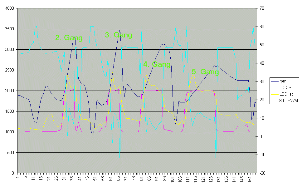

So,
die VTG geht inzwischen. Ich hab den Trekker mal eine laengere Strecke (KO-WIL) mit annaehernd Vmax gescheucht und nachdem icon_evil.gif ich heute abend schon recht viel ausgebaut hatte, liess sich die VTG weich und ruckelfrei bewegen.
Also wieder alles zusammen und auf die Piste:
Die Ueberschwinger sind nicht besser geworden.
Generell (gestern nur per Scope geguckt) kann er aber den gewuenschten Ladedruck einregeln und halten (auch bei 200 km/h). Wenn man den Fus vom Gas hat, geht der LD hoch (das scheint das VorsteuerKF zusein)
Also jetzt die Stange laenger drehen ???

Beitrag25-07-2006, 5:52    Titel: ASV Ladedruck begutachten Zitieren
Ja, würde ich mal versuchen.
