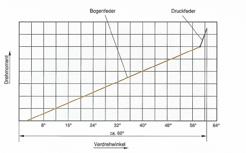

ich hab mir endlich mal angeguckt, wie ein Zweimassenschwungrad (ZMS) funktioniert und hab gleich ein paar Fragen:
- Daempft das in beide Richtgungen, also Schub- und Beschleunigungsbetrieb ?
- Ist die Moment-Drehwinkel Kurve bei VW richtig ? Denn da geht des Moment erst bei ca 3-4 Grad Drehwinkel los. Das hiesse ja, das sich Primaer- und Sekundaermasse kraftfrei im Winkel 0..4 Grad zu einander verdrehen koennen - das muesste klappern "wie Sau".

Denn da geht des Moment erst bei ca 5-6 Grad Drehwinkel los. Das hiesse ja, das sich Primaer- und Sekundaermasse kraftfrei im Winkel 0..4 Grad zu einander verdrehen koennen - das muesste klappern 'wie Sau'.
Zur Frage kann ich nix sinnvolles beitragen, aber sollte das ZMS in beide Richtungen arbeiten, so wären es sogar 8° Drehwinkel icon_eek.gif

ja, das ZMS dämpft in beide Richtungen sonst wäre es schwer eine sinusförmige Schwingung zu dämpfen. Hierbei ist es egal, ob die Schwingung im Schub- oder Beschleunigungsbetreib auftreten.
Ich interpretiere die Grafik ebenso wie du, doch wird es nicht 'klappern' kommen, da die Federn und die Dämpfungsmasse ein gewisses Losbrechmoment auf Grund der Massenträgheit haben.
Somit sollte meines Erachtens der momentenlose Betrieb nicht auftreten.
