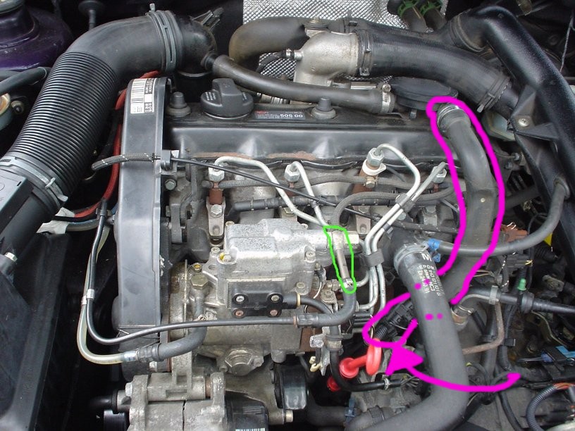

habe seit kurzem Ölflecken im Autoabstellbereich,
erst hatte ich die Ölwannendichtung im Verdacht, weil sich entlang der Dichtung Öl sammelte.
Habe jetzt genauer geschaut und Bilder gemacht,
ich denke, daß es der Ölkühler sein könnte,
denn der liegt oberhalb und hat eine ölige Staub- und Dreckschicht
(Ölfilter war eigentlich fest angezogen, habe jedoch trotzdem noch ein bisschen nachgezogen).
Würde euch die Bilder gerne zeigen,
habe jedoch keine Möglichkeit sie auf einen offiziellen Server zu laden
(die Bilder sind nicht mal groß - 35-46kByte).
Hat jemand bereits einschlägige Erfahrungen mit dem Ölkühler?
(mein G3 hat jetzt 300tkm)
grüße broesel

fuer wahrscheinlicher halte ich den Stutzen der Entlueftung, die nach oben geht. Sollte ein einfacher O-ring sein.
Der Oelfilterflansch am Block wird auch gerne mal undicht - das ist aber gefummel hoch drei.

wo sitzt denn der Stutzen genau?
grüße broesel
Beitrag20-09-2006, 16:40    Titel: leichter Ölverlust - vermute Ölkühler ... Antworten mit Zitat
5 cm ueber (oder leicht rechts neben) dem Oelfilter-Flansch.
Das dicke Plastikrohr nach oben, auf den Ventildeckel.
Beitrag20-09-2006, 16:43    Titel: leichter Ölverlust - vermute Ölkühler ... Antworten mit Zitat
das rosa umrandete

Werde den Stutzen heute abend prüfen!

hattest recht mit der Kurbelgehäuseentlüftung.
O-Ring war hinüber. Das Kunststoffrohr war an einem Befestigungsloch und im Bereich, der ins Kurbelgehäuse hineinragt ausgebrochen. O-Ring hab ich, das Rohr muß ich erst noch besorgen.
