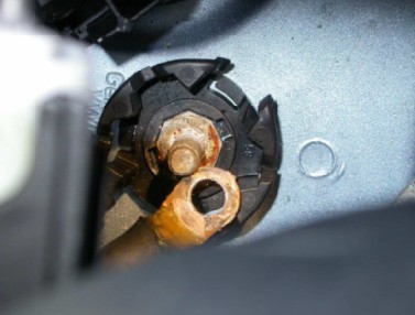

Prüfe bitte die Masseleitungen am Längsträger vorne links zuätzlich am Federbeindom,neben dem Servobehälter und am ABS-Stg.
Sollte einer der Punkte wie im Attachment oder ähnlich aussehen dann haste deinen Fehler gefunden.
 Gammel-Masse
