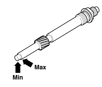

BM
Avatar-BM
KFZ-Schrauber seit: 07.12.2005
Beiträge: 1857
Beitrag20-11-2006, 0:21    Titel: Tacho Golf IV geht nicht richtig Antworten mit Zitat
Richtig, aber wie soll ich das Getriebe testen?
Bei VW eindeutig zu teuer.
Das dürfte eigentlich kein Problem darstellen, weil an dieser Stelle auch der Füllstand es Ausgleichgetriebes überprüft wird.
 Dateigröße:  101,31 KB
 Angeschaut:  4274 mal
3B5 AJM
Jürgen
Beitrag20-11-2006, 18:32    Titel: Tacho Golf IV geht nicht richtig Antworten mit Zitat
ich habe auch einen G4 mit AG4 - der Tachoantrieb ist der gleiche
wie bei älteren VAG Fahrzeugen mit AG4 - der Geber wird nur
anstelle der Tachowelle auf den Tachoantrieb (einfaches Kunststoffteil)
aufgeschraubt und der Stecker aufgesteckt.
Vorschlag: Stecker ab - Geber abschrauben (SW22?) - Tachoantrieb
ausbauen(SW22?) und das Teil mal ansehen - vielleicht hat das Zahnrad Karies.
Das Gegenstück ist ein Teil des Achsantriebes - Wechsel nur nach
Ausbau des AG4 möglich!
