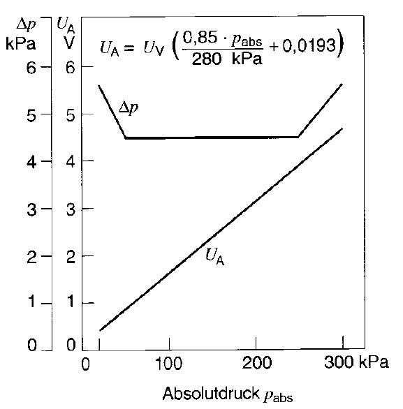

Rudi
Beitrag27-11-2006, 12:37    Titel: Kann ein Ladedrucksensor Unterdruck ab? Antworten mit Zitat
...ich hatte eine Kennline die bei 0 kPa beginnt und dann 0 Volt ausgibt.
Dann ist diese wohl falsch ?
Gute Frage... lt Bosch sieht die Kurve so aus:
 Dateigröße:  8,9 KB
 Angeschaut:  1396 mal

Rudi
Beitrag27-11-2006, 16:56    Titel: Kann ein Ladedrucksensor Unterdruck ab? Antworten mit Zitat
Also die Frage war ja, ob der Sensor Unterdruck abkann...
Ja ... und?
20 kPa sind ungefähr 80 kPa unter Atmosphärendruck. Ob das ausreicht, kann man ggf.
mit einem entsprechenden Manometer prüfen.
lg Rudi
