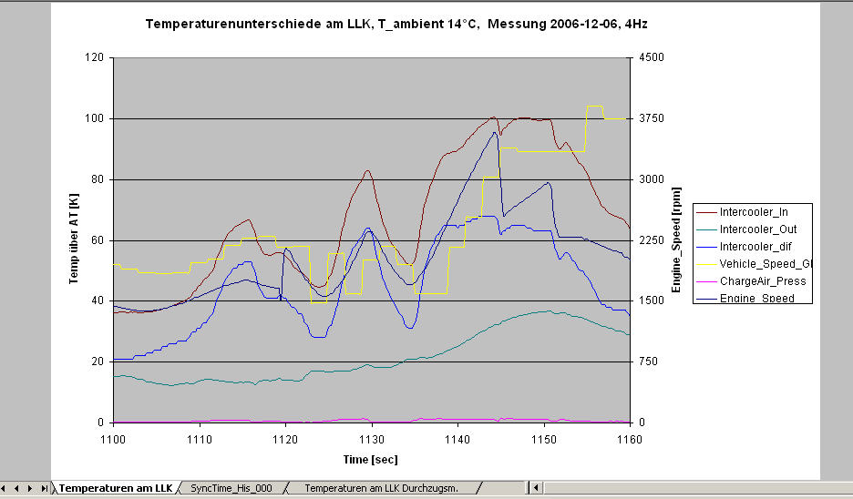

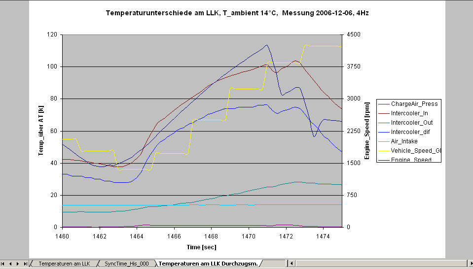

Hier zwei Beispiele für die Temperaturunterschiede am LLK bei einen Seat Leon 1M, ASV mit erweiteter Anströmung im Frond-End (Nebelscheinwerfer sind weiterhinn verbaut) und grosser Öffnung im Radkasten für eine verbesserte Abströmung.
Die erste Grafik zeigt eine Beschleunigung an einer 10% Steigung im 3. Gang bei zugeschaltetem Tuning (LD_max 1,15bar ohne Überschwinger).
Die zweite Grafik zeigt eine Druchzugsmessung im 3. Gang gemäss der üblichen Bedingungen mit ebenfalls eingeschaltetem Tuning (LD_max 1,15bar ohne Überschwinger)
Die gemessenen Temperaturen sind nach Anregung von Ulf in Kelvin über Aussentemperatur [K_über_AT]
Interessant ist der deutliche Puffereffekt bei der Beschleunigung am Berg bei der zu Anfang des Berges der LLK 'kalt' ist.

Hi Jochen,
schöne Messungen, aber das Verstehen der Grafiken fällt mir etwas schwer.
Z.B. lassen sich die dunklen Grün- und Blautöne in der Legende schlecht unterscheiden, und der Ladedruck steht zwar in der Legende, aber sein Wert läßt sich aber nur vage abschätzen.
Vorschläge:
1. mehr Kontrast in die Farbpalette (incl. rot und heller Töne wie neongrün usw.), evtl. auch mit dicken Linien für wichtige Größen arbeiten (z.B. Delta_T über LLK)
2. die Kurven denjenigen Achsen zuordnen, auf denen sie am besten dargestellt werden (z.b. LD in mbar -> rechte Achse)
3. Evtl. Legende in deutsch
