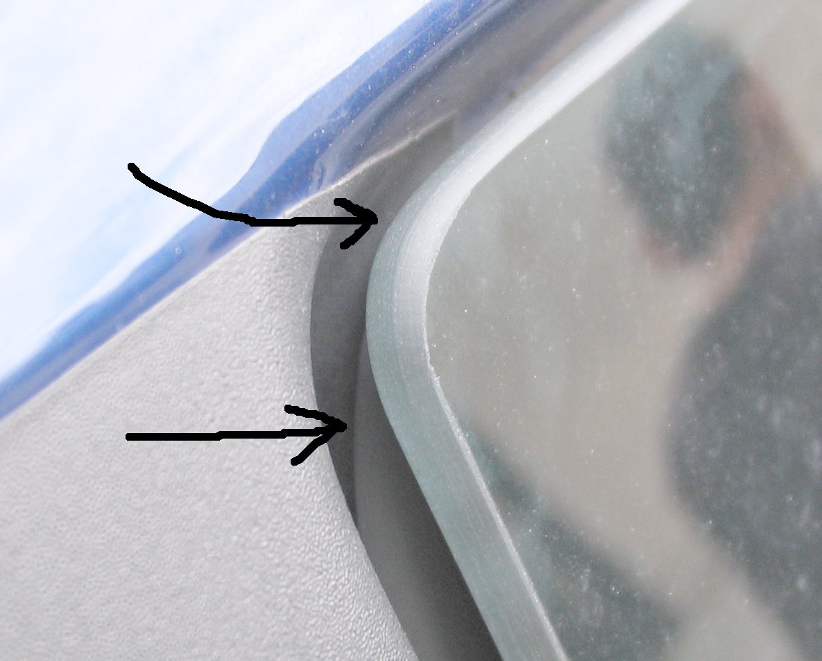

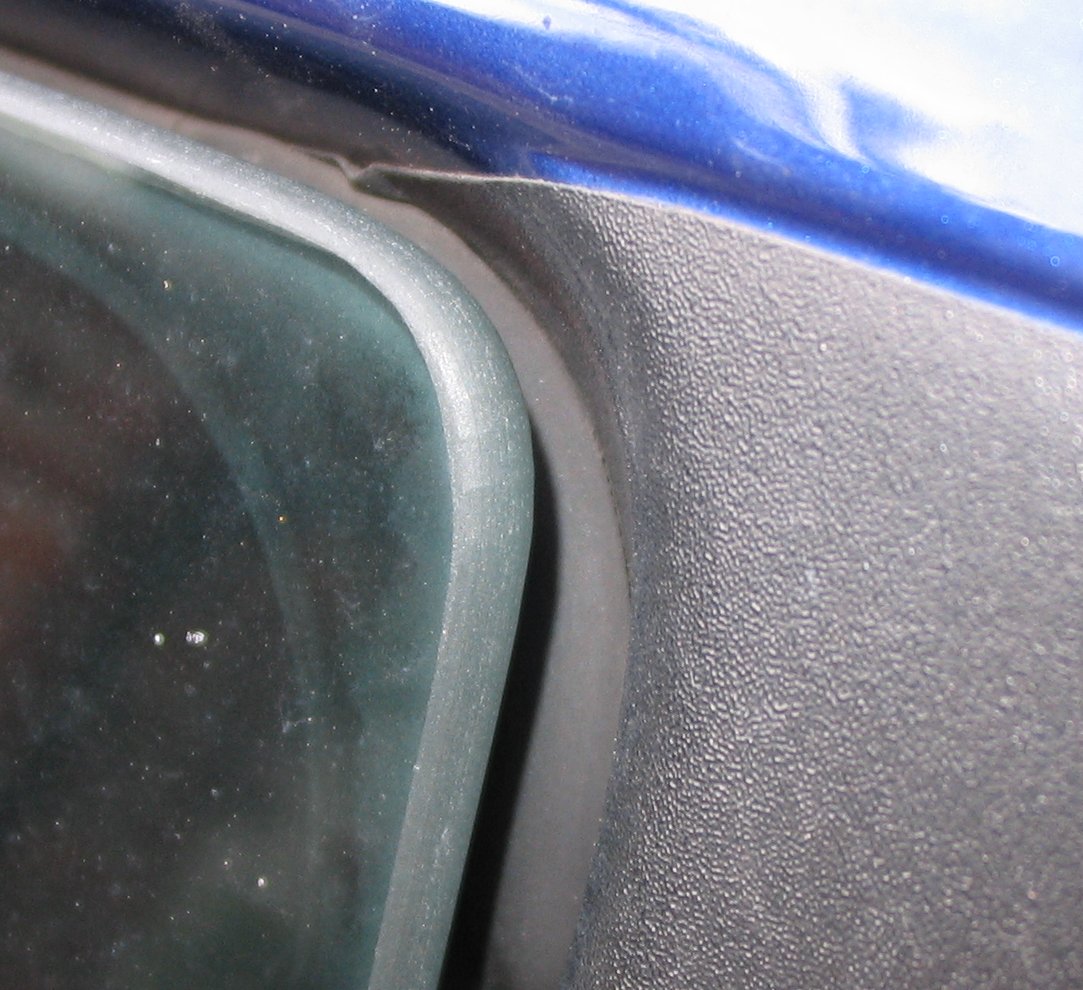

Beitrag22-06-2007, 15:27    Titel: Wassereinbruch? Sicherheitsgurt nass Zitieren
sorry fuers Postingbomben...
Nach der Antwort an "ObenbeiMutti" bin ich gerade nochmal runtergegangen und habe mir die Dichtungen der Ausstellfenster angesehen. Tatsaechlich sieht sie auf der linken Seite an der vorderen oberen Ecke leicht abgewoelbt aus, was sich aber an keinen Wasserspuren innen an der Scheibe aeussert. Muss es aber vermutlich auch nicht, weil dies ganz vorne zwischen den Scharnieren der Scheibe passiert. Der Theorie weiter folgend, wuerde das Wasser dann vorne am Fenster eindringen und in der B-Saeule runterlaufen. Vielleicht laeuft es dabei sogar am Gurt runter und dann in die Rolle rein, denn das wuerde als Erklaerung ja reichen, die Rolle muss ja nicht voll im Wasser stehen.
Laesst sich extrem schlecht dokumentieren, aber ich habe beide Seiten mal fotografiert und die fragliche Stelle gekennzeichnet (siehe Anhaenge). Hoffen wir, dass es jetzt nicht viel regnet (ich will da jetzt nichts als Notloesung ranschmieren, das verfaelscht morgen die Untersuchungen und ausserdem ist das sicher schon laenger als seit gestern so)... morgen untersuche ich das dann und schaue nach, was fuer Schaden es unten angerichtet hat.
Was haltet ihr von der Theorie?
Viele Gruesse,
Jan

Beitrag22-06-2007, 15:46    Titel: Wassereinbruch? Sicherheitsgurt nass Zitieren
Sieht so aus, als ob der Fehler gefunden wäre. Du kannst mal versuchen, ob sich die Dichtung etwas stretschen lässt. Sieht so aus, als ob sie im Laufe der Zeit etwas geschrumpft wäre.
Weiter zerlegen würde ich da nix. In der Gegend trocknet es wieder von alleine. Das Wasser läuft von der B- Säule in den Schweller. Von da aus kann es durch die Abtropflöscher (falls nicht mit Wachs verstopft) ablaufen.
Nur unter dem Teppich würde ich mal nachsehen, ob sich dort eine Pütze gebildet hat.

Beitrag22-06-2007, 16:13    Titel: Wassereinbruch? Sicherheitsgurt nass Zitieren
Naja... ich weiss nicht, wie lange das schon so ist. Du meinst, es besteht keine Gefahr, dass sich da an der Gurttechnik Rost gebildet haben koennte?
Klar, das checke ich. Ich will eigentlich auch mit Wasser austesten, ob es das wirklich ist und wo es genau hinlaeuft - vermutlich wird es, wie du sagst, durch die Schweller nach unten rauslaufen. Wenn da was verstopft ist, sehe ich das dann auch gleich.
