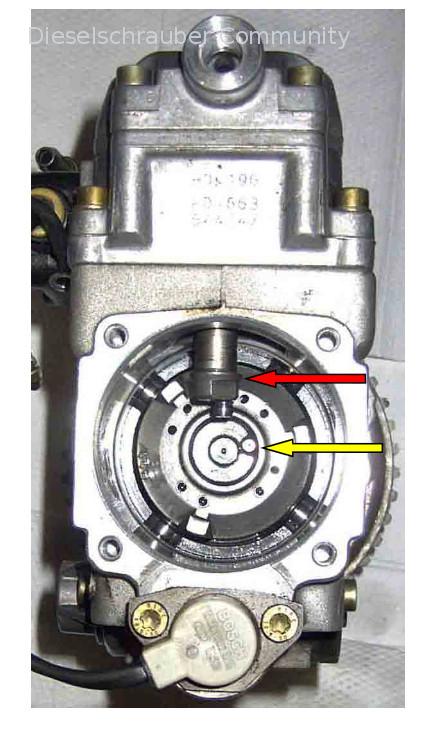

 Spritzversteller VP37, die auf Rollen gelagerte Hubscheibe des Pumpenkolbens ist drehbar gelagert.

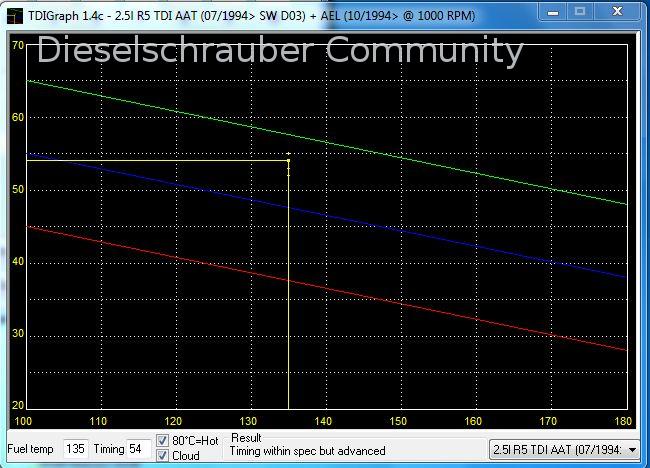

Also, im TDI-Timing-Checker habe ich auf jeden Fall das richtige Fahrzeug ausgewählt, auch mit Bezug auf die Drehzahl. Meiner geht auf 1000U/min und den habe ich auch gewählt.
Das Regelverhalten sieht hier auch vollkommen normal aus.

Zusätzlich ein Screenshot vom TDI Timing mit Wolke und richtigem Fahrzeug icon_smile.gif
 TDI-Timing-Checker (TDIGraph)
 Dateigröße:  73.36 KB
 Angeschaut:  1141 mal

Beiträge: 18126
Beitrag29-07-2015, 17:49    Titel: Ansteuerung des N108 Zitieren
Passt, kannst aufhören mit herumfummeln...
Ich dachte, Du hast ein wirkliches Problem? Naja, wenigstens wurde jetzt die Spritzbeginnregelung an der ESP nochmals erklärt.

der Istwert der Spritzbeginnregelung folgt dem Sollwert doch wunderbar, von daher kein Handlungsbedarf. Der andere Prozentwert ergibt sich aus dem Verschleisszustand und der Einstellung von Einspritzpumpe und Düsen.
Der andere AEL der weniger "nagelt" wird halt was anderes im Tank haben oder anders gedämmt sein oder ist einfach woanders gestanden. Auch die Fläche auf der ein Auto steht, hat einen großen Einfluss auf das Geräuschbild:
- Rasen ist leise
- Betonplatte ist laut

Das Log sieht zwar während des Fahrens "gut" aus, aber die Werte im letzten Drittel im Leerlauf sind ungereimt. Da wird das Ventil fast gar nicht geöffnet, so als müßte der Spritzbeginn weit vorverlegt werden. Warum macht das STG das? Im Stellgliedtest wird der LL-Spritzbeginn doch auch mit weit geöffnetem Ventil, also voller PWM (wenige %) erreicht.
Der Spritzbeginn kann nicht später liegen als mit der Grundeinstellung eingestellt.
Genau. Was mir auffällt.... dass nach dem abtouren das Tastverhältnis stetig steigt, als ob nicht ausreichend Innendruck zur Spritzverstellung anliegen würde, bzw. im Leerlauf nach einer kurzen Zeit abfällt.
