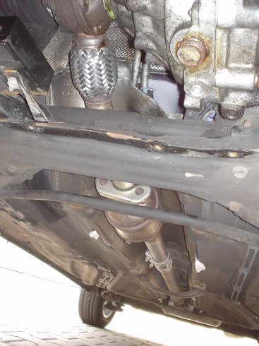

Der 1Z hat ein kurzes Flexrohr und ab Zylinderkopf bis HINTER den Mitteltopf alles haengend, das zieht ungemein am Flexrohr (mein aktuelles hat keine 10 Monate gehalten).
Der AHU hat ein langes Flexrohr (bessere Entkopplung) und ne zusaetzliche Stuetze vorm Kat.
Der Auspufftrakt haengt/steht so eigenstandig auf Gummilagern und der Motor kann vorn hoppeln - beim 1Z killt das staendig das Flexrohr.
Nur weiss bei VW keiner, dass das AHU Rohr an den 1Z passt.
Der AHU hat das bekommen, weil der AFN es hat.
Erklaerende Fotos kann ich nachliefern...
