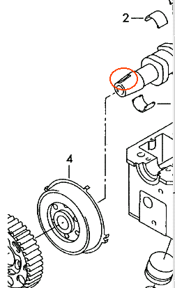

Statt Absteckdorn ins Nockenwellenrad lieber mal rüfen, ob im OT des 1. Zylinders der Schlitz in der Nockenwelle (Tandempumpe demontieren) parallel zur Dichtfläche des ZK steht. Das Nockenwellenrad ist einfach nur auf die NW gesteckt und kann beliebig gedreht werden.
Hi Rainer,
was Du beschreibst, ist die "NW-Justagemechanik" beim 1,9er VP-Motor.
Ist das beim PD wirklich die gleiche Geschichte?
Die "nicht amtliche" Zeichnung aus einer VW-Unterlage sieht so aus, als wenn die NW eine Nut hätte (rote Markierung) und die NW-Nabe (4) daher nur in einer Position drauf paßt . . . icon_eek.gif
 AJM - Motorproblem!
 Dateigröße:  7,04 KB
 Angeschaut:  1240 mal
Beitrag21-09-2007, 14:11    Titel: AJM - Motorproblem! Antworten mit Zitat
Ulf
die Nut ist in der Zeichnung der VPs auch schon drin.
Hat mich beim 1Z-ZR-Wechsel auch irrtiert, denn ich hab den Splint gesucht.
