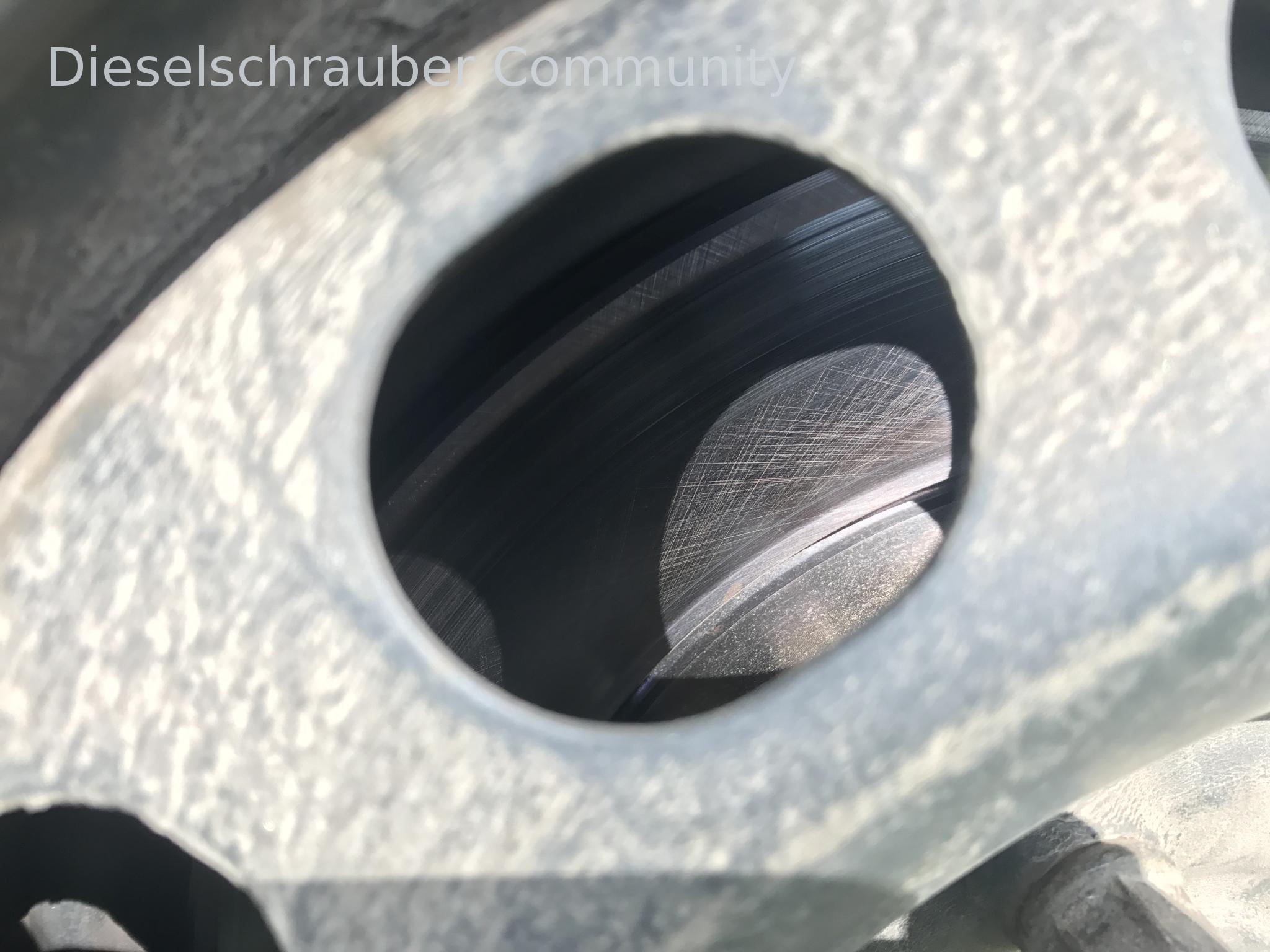

Edit: Eben nach 26 Km wieder stinkend und heiss. Tragbild etwas merkwürdig.
Daniel[/img]

Ganz unmöglich ist es nicht, tatsächlich ist mir schon zweimal ein aufgequollener Bremsschlauch untergekommen, der den Rückfluss der Bremsflüssigkeit behindert hat.
Das Tragbild ist verdächtig, haben die Sattelführungsbolzen übermäßig Spiel und verkanten möglicherweise?
