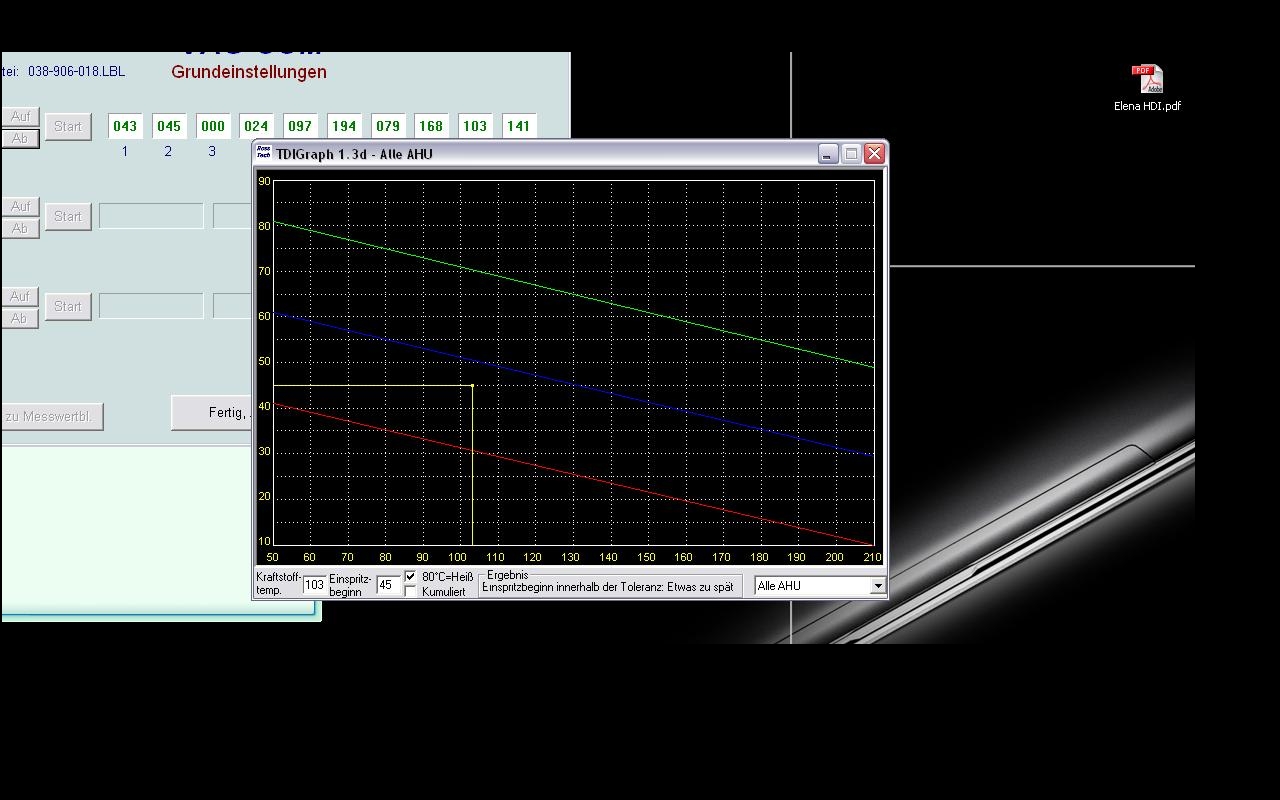

Dann habe ich noch den Einspritzzeitpunkt überprüft.
ist fast ok.
Weiss nicht ob ich da noch was verstellen soll?
Was meint ihr?
Siehe Bild.

Beitrag10-01-2008, 21:04    Titel: Kurzeitiges Qualmen und stottern Zitieren
ist fast ok.
Spritzbeginn ist ok; da würde ich nichts machen; garnichts.
Bei deiner Problemschilderung habe ich auch zuerst an verstellte Steuerzeiten (wie z.B. bei einer losen Riemenscheibe/ Zentralmutter) gedacht. Aber der Graph spricht eigentlich dagegen.
Habe mal versucht den Dieselfilter zu entleeren.
Komisch, kein Wasser...
Eine kleine Menge Wasser, die sich unten im DieFi absetzt, läuft beim Entleeren unbemerkt weg.

Beitrag10-01-2008, 22:35    Titel: Kurzeitiges Qualmen und stottern Zitieren
Warum stellst du einen AHF nach dem AHU Diagramm ein ?
Ich bin mir nicht sicher, aber die Diagramme und damit die Korrektheit der Einstellung muss nicht zwanglaeufig uebereinstimmen, zumal der AHU 90 PS und der AHF 110 PS haben und sie damit andere Duesen haben ... andere Einspritzpumpen haben sie auch noch.

Beitrag11-01-2008, 8:15    Titel: Kurzeitiges Qualmen und stottern Zitieren
@DM.
Dachte doch das das jemandem auffallen muss.
Habe leider keine aktuellere Software aufm Laptop.
Deshalb das nicht ganz korrekte Diagramm.
Rainer hat mal eins von seinem onlin gestellt.
Da habe ich die Werte auch mal zum vergleich reingedacht.
Sieht von den Abständen her genauso aus.
