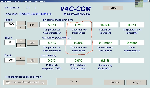

wie kann es zwei verschiedene Temperaturen vor dem DPF geben ?
Sind da zwei Fuehler verbaut oder hat das Labelfile ne Macke ?
Der Trekker steht seit 2 Tagen ... draussen.

Da unser VAS-5052 das Gleiche zeigt, haben wohl alle eine Macke...icon_wink.gif

Es findet sich der Hinweis beim 067er Block :
(Simulierte Abgastemp im Partikelfilter)....bei den 140er DPFs
bzw.
(berechnete Temperatur)...bei den 170er DPFs (BRD z.B)
Dieser ist beim 75er nicht zu lesen.
Ich denke das der 67er nen rechenwert, der 75er nen Messwert ist.
