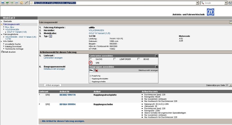

Wer übrigens für sein Auto eine verstärkte Kupplung sucht, kann den WebCat von ZF Sachs besuchen. Die verstärkten Kupplungen sind darin aber nur über einen Trick verfügbar. Der Hersteller für diese Teile nennt sich SRE (Sachs Race Engineering) und der Haken ist standartmäßig deaktiviert icon_twisted.gif
Also Haken an "SRE" machen (siehe Bild)!
Die Teile sind dann über jeden ZF Sachs Händler zu bestellen.

Also keine Fehlbestückung!
Trotzdem hätte ich den Nehmerzylinder mit der neuen Kupplung tauschen sollen.
