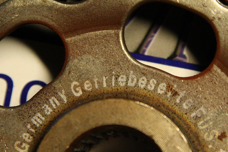

Beitrag06-10-2008, 16:16    Titel: Sachs Performance Kupplung - wer hat sie selbst eingebaut ? Antworten mit Zitat
Habt ihr schonmal die Sachs Performance Kupplung im Golf 4 etc. verbaut ?
die Kupplungsscheibe hat keine Beschriftung ob "Getriebeseite" oder "Flywheel" oder sonst irgendwas.
Lediglich auf der einen Seite einen längeren Stumpf und auf der anderen Seite einen kurzen Stumpf (hoffe ihr verstehst was ich meine)
wie rum ist da die Einbaulage ? Normalerweise kenne ich es so das der längere Stumpf zum 2M-Schwungrad zeigt und der kurze Stumpf zur Druckplatte ?!
Leider war auch kein Beipackzettel im Karton oder sonstwas........

golf44 hat folgendes geschrieben:
Nein, also normal steht das kurz oberhalb vom Stumpf (siehe Bild).
Ja!
Ja, so ist meine auch beschriftet. Am Kurzen Stumpf trägt dieser die Aufschrift "Getriebeseite".
Machmal fehlt diese Text auch und es ist nur die Nummer der Scheibe zu sehen. Dieses ist dann die Getriebeseite.
Würde mich wirklich wundern wenn bei deiner die Aufschrift komplett fehlt. Aber ich bin ja mitlerweile vieles gewöhnt.
EDIT: Gilt für die 228mm Kupplung beim 5Gang!

Beitrag06-10-2008, 19:16    Titel: Sachs Performance Kupplung - wer hat sie selbst eingebaut ? Antworten mit Zitat
Dein Bild ist schön icon_biggrin.gif so kenne ich es auch! Jedoch steht bei der Scheibe nur Sachs Race Engeneering auf BEIDEN seiten, mehr nicht...... icon_rolleyes.gif
Das ist eine 240mm 6-Gang Kupplung , besser Starre Organische Scheibe .
Laut Aussagen eines VW Meisters, kommt der lange Stumpf immer zum Getriebe.
Der meinte früher war es andersherum, jedoch hat VW diesbezüglich mal eine Änderung vorgenommen und nun ist es halt so.
Er meinte die haben das geändert, weil durch den Belagverschleiß der lange Stumpf an den Schrauben des ZMS bzw. Stumpf der KW sonst schleifen würde.....
Getriebeseite diese Aufschrift sollte mal Sachs lieber aufdrucken anstatt ihr Markenzeichen icon_lol.gif PS: Ich hab auch schon einige Kupplungen eingebaut, jedoch stande immer die Einbaulage etc. drauf

Beitrag06-10-2008, 19:31    Titel: Sachs Performance Kupplung - wer hat sie selbst eingebaut ? Antworten mit Zitat
Ist mir unbekannt.
Getriebeseite diese Aufschrift sollte mal Sachs lieber aufdrucken ...
Das auf dem Bild ist eine Sachs (FUS). Sogar eine 228er aus einem Performance Kit icon_wink.gif (starre organisch Schiebe, nur etwas älter)
Bei der 240mm Kupplung kann ich es nicht genau sagen. Die hatte ich noch nicht vor mir. Sorry, da kann ich dir nicht weiterhelfen.

Beitrag06-10-2008, 19:54    Titel: Sachs Performance Kupplung - wer hat sie selbst eingebaut ? Antworten mit Zitat
Naja ich werds jedenfalls mit dem langen Stumpf zum Getriebe bauen......

Beitrag07-10-2008, 0:00    Titel: Sachs Performance Kupplung - wer hat sie selbst eingebaut ? Antworten mit Zitat
Bau die Kupplung so ein wie die alte drinnen war.
Denn die Performance kupplungen sind von der Bauart gleich wie die Serienteile,
nur verstaerkt.
Einbau ist technisch relativ einfach.
Nur das Getriebe ist Sauschwer und ein 2. Mann ist manchmal hifreich
