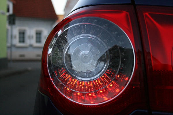

Das Flimmern kann man sichtbar machen, wenn man mit einer Digitalkamera kurz genug belichtet. Ab 1/250 leuchten dann nur noch Teile der Lampe.
Das muss ich dann beim BRemsen mal machen...
 Flimmernde LED-Rueckleuchten?
 Dateigröße:  80,56 KB
 Angeschaut:  1460 mal

Beitrag22-01-2009, 15:06    Titel: Flimmernde LED-Rueckleuchten? Antworten mit Zitat
Mir faellt es bei aktivem Bremslicht besonders auf, da die Unterschiede hell / dunkel besonders stark sind. Zum Glueck fahre ich selten hinter mir!

Mit hoher Sicherheit flimmert der Passat auch beim Bremsen, man sieht es nur nicht.
Hochleistungs-LED werden praktisch immer getaktet weil das für die Lichtausbeute und Lebensdauer vorteilhaft ist, so Elektor.

Wie im Artikel beschrieben:
Reinstarren hilft.
Das Flimmern wird meist nur dann wahrgenommen, wenn man dran vorbei guckt.

Ich hab am WE die EOS, dann mach ich mal Bremsbilder vom Passat.
Das interessiert mich jetzt auch.

Was muss ich bei der Digitalkamera einstellen?
Reizen taete mich jetzt noch der Einsatz von LED-Clustern im Blinklicht. Gibt ja fertige Cluster mit korrekten Fassungen. Nur eben nicht zugelassen. :wink:
Um es perfekt zu machen muessten dann noch LED-Kennzeichenleuchten dazu.
Beiträge: 10163
Beitrag23-01-2009, 12:48    Titel: Flimmernde LED-Rueckleuchten? Antworten mit Zitat
ne kurze Belichtungszeit.
Kompakte koennen das aber meist nicht. Also ne digitale Spiegelreflex, Zeitvorwahl und Feuer.
Bei 10% PWM hat man gute Chance, "was" zu sehen, meist naemlich NIX, also alle LEDs aus.
Bei PWM nahe 100% wird es statistisch schon schwieriger, dann einfach die Zeit verkürzen.
