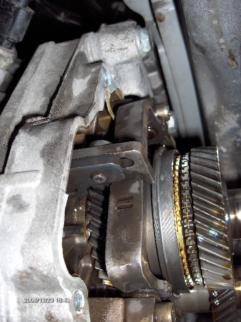

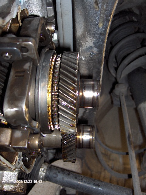

Beitrag23-12-2008, 19:53    Titel: 6. Gangrassler Antworten mit Zitat
habe heute den Deckel runtergemacht...
Getriebe links absenken, dazu wieder Lufi Kasten, Batterie und -Träger weggeschraubt, Öl abgelassen und aufgefangen ( nur leicht braun mit wenig Schiller)
im Deckel sind ein wenig feine Späne im Bereich der Schaltmuffenebene 6. Gang abgeschleudert.
1. die Schraube war nicht lose!
2. 5. und 6. Gangrad hat an den Schaltzähnen Ausfräsungen der 6. wird nicht ganz geschaltet
3. habe die Schraube gelöst und die Betätigung der Schaltgabel um 2-3 mm Richtung 6. Gangrad geändert.
4. 6. Gang schaltet wieder.
Alles zusammengebaut, alle Gänge lassen sich schalten.
5. Probefahrt icon_eek.gif 5. Gang kein Kraftschluss icon_eek.gif 6. Gang gut aber Hebel zittert beim Gasgeben!
Habe ich zuviel verstellt oder sind die Ausfräsungen normal?
Die Abdrücke der Schaltmuffe 6, Gang ist nur ein klein wenig (1 mm ? )mehr als die Ausfräsung, könnte aber weitere 2 mm tragen.
Lässt sich das 5. 6. Gangrad, nachdem die große Torx Schraube gelöst ist, evt.l im eingebauten Zustand nach außen herausziehen, da es ja ein Loserad ist?
Bilder:
 Schaltgabeleinstellung im Langloch ganz links 2- 3 mm nach rechts versetzt
 Dateigröße:  151,75 KB
 Angeschaut:  4983 mal
 6. Gangrad
 Dateigröße:  135,71 KB
 Angeschaut:  5305 mal
Gruß, der Teileklaus
Fiat 500, Einkaufswagen
