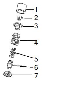

passen die Hydrostössel vom 1.9 AFN auch in den 1.9 AJM ?

Hab mir mal die Mühe gemacht, und dir alles rausgesucht, siehe auch Bildanhang. Verglichen habe ich es anhand eines AFN BJ 1998 in einem Golf III sowie einem AJM BJ 2000 in einem Golf IV.
AFN
(-1-) 038 109 309 AD - Stößel für Motorkennbuchstaben 1Z, AEY, AAZ, 1Y, AHU, ALE, AFN
(-2-) 021 109 651 - Kegelstück
(-3-) 021 109 641 C - Federteller für Motorkennbuchstaben 1Z, AEY, AAZ, 1Y, AHU, ALE, AFN
(-4-) 028 109 623 A - Ventilfeder außen für AFN mit Motornummer >> 430 891
(-4-) 028 109 623 D - Ventilfeder außen für AFN mit Motornummer 430 8912 <<
(-5-) 028 109 633 A - Ventilfeder innen für AFN
(-6-) 027 109 675 - Ventilschaftabdichtung
(-7-) 056 109 629A - Federteller unten
AJM
(-1-) 038 109 309 A - Stößel für Motorkennbuchstaben AJM, ATD, AUY, ASZ, ARL
(-3-) 021 109 641 C - Federteller für Motorkennbuchstaben AJM, ATD, AUY, ASZ, ARL
(-4-) 028 109 623 F - Ventilfeder außen
(-5-) 028 109 633 - Ventilfeder innen
(-7-) nicht gelistet für AJM
Hoffe das bringt etwas Licht ins Dunkel. Wie du an den Kürzeln hinter den Teilenummern siehst, sind die Teile meist nicht 100%ig exakt gleich, bis auf Kegelstücke, Federteile und Abdichtungen.
